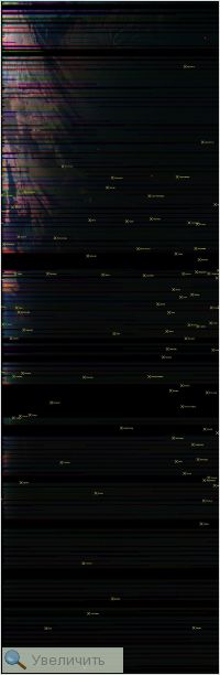

meteor m1 16.03.16 18-18
meteor m1 16.03.16 19-58
Принято на 11эл на 6м бум ,на квадрифиляр очень слабый сигнал!!

ra3vho
Что-то надо проверять: или антенну или приемник или комп. Эти же два пролета на квадрифиляр (высота 5-6 м над землей) + МШУ. Сельская местность. Горизонт открыт (кроме запада).

Дата: 16 Мар 2016 22:38:42 · Поправил: ra3vho (16 Мар 2016 22:48:15) #
marquis
Приветствую!В том то и дело что все проверил ,комп не глючит ,свисток нормально работает,антенны проверены не раз,вечерний сигнал идет с частыми прерываниями что на утренних пролетах почти не заметно!
вечерний пролет
утренний пролет
Здесь тоже сельская местность!Все закрыто кроме севера живу в яме !И кстати NOAA- шки принимаются нормально с теми же антеннами
а METEOR M1 на квадрифиляр сигнал появляется только когда над головой.
marquis
с окт 2006
Сообщений: 6509
Дата: 16 Мар 2016 22:52:32 #
ra3vho
Добрый-добрый )
Это в принципе нормально. На спутнике антенна УКВ не полностью раскрылась после вывода на орбиту. Видимо, она смотрит назад.
Вы не могли бы скинуть куда-нибудь (яндекс-диск или другой файлообменник) свою запись пролета NOAA в оригинале (wav). Может, по ней что-то поймем.

ra3vho
На мой счет усиление высокое, у меня самый лучший прием при уровне шума -55.
По твоему спектру видны перегрузы и гармоники. Попробуй усиление RTL выключить, а тюнера уменьшить.
То что хорошо для аналога (амплитуда) NOAA, губительно для цифры Метеора.

ra3vho
Спасибо за файлик.
Пролет у Вас действительно цепляется почти целиком (около 12 мин). Однако сразу бросается в глаза достаточно большое количество "провалов" сигнала. То ли это связано с поляризацией антенны, то ли с особенностями рельефа местности. Вы писали, что находитесь в яме. Возможно, идет переотражение сигнала со спутника.

ra3vho
Кстати, проверьте еще частоту и полосу пропускания при приеме НОААшек. Сигнал немного обрезанный (в инфракрасном диапазоне на линейке телеметрии характерные шумы, да и на слух в самом начале это заметно).
Возможно, еще frequency correction (ppm) в настройках свистка надо подстроить (по сигналам ORBCOMM-ов, например. Их там много летает).

ra3vho
Проверьте на вечерних пролетах не работает ли что-то в пределах полосы пропускания свистка. Возможно, идет подавление за счет АРУ.

ra3vho
Обратите внимание,что провалы появляются только во второй половине дня. Вывод: работает какое то оборудование, излучение которого пролазит в полосу приемника и заставляет АРУ снижать Ку по входу. Свисток имеет очень маленький динамический диапазон по приему. Кроме этого, периодические затухания сигнала наблюдаются, если от антенны недалеко располагаются отражающие поверхности. Тогда отраженный сигнал периодически попадает в антенну в противофазе,что приводит к катастрофическим кратковременным замираниям с последующим восстановлением амплитуды.

ra3vho
Еще вспомнил, на даче когда прием веду вырубаю все импульсники по дому и езернет со 100М на 10М перевожу. От езернет кабелей фонит на 100Мбитах совершенно безбожно, больше 5 дб. Где то в старых постах вроде картинки кидал.
