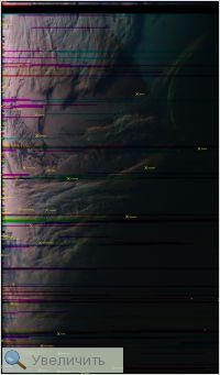

meteor m1 12.03.16 18-18
Что то стало много полосок в последнее время!Даже и не знаю с чем это связано!

ra3vho
У Вас там по зеркалке ничего не проскакивает (борты, вещалки)? Может, попробовать без усилителя, если он включен?

Дата: 12 Мар 2016 23:13:17 · Поправил: ra3vho (12 Мар 2016 23:14:01) #
Приветствую!Насчет бортов и вещалок исключено.Заметил что сигнал идет прерывистый последнее время!Принимаю meteor на 11эл на 6м буме в горизонте ,поворотка rau и два предусилителя !Если отключить хоть один то сигнал падает и заметно!Пробовал на квадрифиляр сигнал слишком слаб чтоб нормально декодится.Конечно может Аврора мешает!!

ra3vho
Магнитные бури действительно иногда вызывают замирание сигнала (тоже это замечал), но они случаются не каждый день и как правило сказываются лишь на низких пролетах, причем на тех, где спутник летит над околополярными широтами. Да и с 11 элементами Вы бы эти замирания просто не заметили бы благодаря большому усилению.
У Вас, скорее всего, полотно антенны в горизонтальной плоскости. Не пробовали ради эксперимента повернуть в вертикальную? У меня по опыту 3-эл. яги очень хорошо НОАА-шки на балконе ловила исключительно в вертикальной плоскости. Поворачивать только приходилось по азимуту 2-3 раза за 7-8 минутный пролет. По вертикали она была зафиксирована град. на 15-20 примерно.

Дата: 13 Мар 2016 00:25:36 #
marquis
Наверно надо поднимать квадрифиляр на высоту хотя бы 20м,сейчас 7м над землей,живу в низине,все закрыто горками выше меня на40-50м кроме северо-востока.А 11эл яга в горизонте у меня!Насчет приема NOAA-шек проблем нет,почти от горизонта до горизонта!

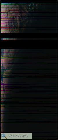

Дата: 14 Мар 2016 16:14:20 · Поправил: ra3vho (14 Мар 2016 17:45:10) #
meteor m1 14.03.16 15-55
meteor m1 14.03.16 17-35

Дата: 14 Мар 2016 22:23:09 · Поправил: Mit_1979 (14 Мар 2016 22:48:41) #
Привет всем.
ra3vho может моя помощь и не в тему, но уж очень посечены снимки. Проверьте предыдущие грабли в сдр-шарпе (из того что вспомню и посмотрел у себя):
не должно быть никаких галок касательно аудио "filter audio, noise и прочих".
Особенно мне - filter audio помнится полосил.
Шарп должен быть отстроен по какой-то известной несущей "Frequency correction +-xx(ppm)" (у меня R828d чип - "-57 ppm")
Ну и антенна должна быть круговой поляризации все-таки, как там вертит поляризацию сигнала при проходе фиг его знает. Круговой-то (квадрифиллярке, спиральке ...) - нормально, а вот яга ... - я и сам не понимаю :). При фиксированных антеннах сигнал ослабляется на х-Дб, а вот если передатчик движется от + до - 8 км/с относительно приемника и сигнал проходит атмосферу - тут я уже не понимаю.
Например по Метеру-М2: У меня на антенне 2 провала от 3-15 восход КА и 15-3 градусов угла.места на заходе. Сигнал резко падает, а потом почти за горизонтом :) восстанавливается. Такая же ситуевина на М-1. Провалы не всегда иногда их нет. Иногда в солнечную погоду прием хуже чем если тяжелые тучи и дождь... Кто поймет эти спутники :)
Может чем помог :)
п.с. я свой квадрифиляр крутил из трубки 6-ки медной (от сплита), на серой канал-трубе 50-ке. Балун по схеме треугольника 3x3 витка на шприце 20-ке (провод ~1.5 мм). Кабель плохенький (какой был в магазине) 50 Ом где-то 10 м. Разъёмы телевизионные. Высота 7м (правда горизонт чистый т.к. село). КСВ по анализатору 137-1.3, 145- 3.4 QTH: KO64PC
п.п.с подозрение что к Вам в 11-ягу с усилками слетается ВСЯиВСЕ с округи километров за 100-300, и строит она на 2-метра наверное? ;) (могу ошибаться), а это скорее минус для метеора.
С Уважением. r3lbh

Дата: 15 Мар 2016 00:19:51 · Поправил: marquis (15 Мар 2016 00:24:59) #
ra3vho
Если честно, тоже считаю, что с 11 элементами еще усилители подключать для приема снимков - это перебор. С Метеора сигнал идет ломовой. Тот же квадрифиляр - это по сути двухэлементная антенна, только с круговой поляризацией. Если она без явных изъян, то на нее все нормально должно ловиться. Усилители наоборот могут в Вашем случае, как справедливо отметил Mit_1979 только усугубить ситуацию. Я поставил МШУ только для того, чтобы снизить затухание сигнала, т.к. длина кабеля от антенны до приемника 55 метров (через весь огород закопан).
Как вариант, может, поворотка еще какие-то помехи вносит. Ну и, возможно, процессор компа не справляется с нагрузкой. На некоторых Ваших снимках НОАА в соседней ветке видны попытки программы исправить нарушение синхронизации (функция re-sync). Имеет смысл попробовать отключить водопад в SDR-Sharp или Resolution в FFTdisplay там уменьшить до минимума.
