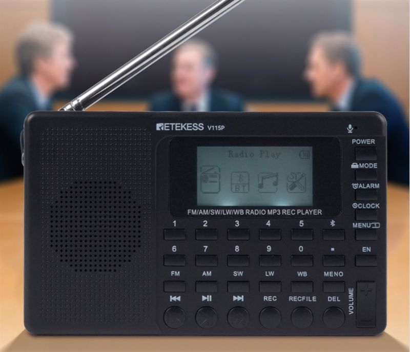

Никто ещё не щупал Retekess V115P ? В новой ревизии появились ДВ и некий погодный диапазон, больше кнопок, переработан интерфейс, воткнули антенный вход и фонарик.

Vlad Timan
Offline2.2
с авг 2006
Минск
Сообщений: 359
Дата: 28 Сен 2025 17:02:04 #
Kolomchanin
Кнопка MENO !?
SeHam2012

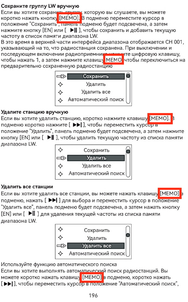

Vlad Timan
Kolomchanin
Кнопка MENO !?
Ошибка русификации кнопки похоже. Вероятно, должно быть "МЕМО". В инструкции по эксплуатации, фигурирует кнопка "МЕМО".
Kolomchanin
с янв 2013
Коломна
Сообщений: 1661
Дата: 28 Сен 2025 18:25:36 #
Кнопка MENO !?
MEMO-ашипка просто...))
Vlad Timan
Offline2.2
с авг 2006
Минск
Сообщений: 359
Дата: 28 Сен 2025 19:23:55 #
Кнопка MENO !?
А я думал MENU :)
