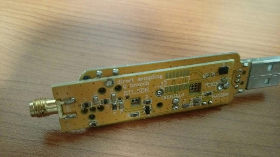

Недавно появилась подделка RTL-SDR V3 в металлическом серебристом корпусе и с надписями как у V3.
Основное отличие - корпус прямоугольный с четырьмя винтами на каждой стороне, двухслойная плата желтого цвета.
https://3.bp.blogspot.com/-nfn_G5Lt4_c/XAZmxYYQ9nI/AAAAAAAAK4A/BYsE2Snq4LIClqMND1l1G-dpLZCtz6czQCLcBGAs/s1600/UTB8JrvDlMnJXKJkSaelq6xUzXXaK.jpg
DR-technology
Offline1.8
с июл 2014
Екатеринбург/пос.Журавлик
Сообщений: 299
Дата: 06 Дек 2018 09:44:27 #
Это не клон,это подделка.Нет там TCXO, просто добавлен трансформатор и УВЧ для директ-сэмплинга.Соединено погано проводками от выводов rtl чипа.Такой был куплен летом одним из посетителей коллективки, ни у кого не спросив.Китайцы даже сами себя подделывают :))
orlexy
Offline1.7
с янв 2010
Украина, Кременчуг
Сообщений: 257
Дата: 06 Дек 2018 09:56:28 #
Исправил, спасибо. Печаль в том, что продают под видом V3, дешевле, а то и по официальной цене, люди берут и негодуют. Дешевая рыбка, плохая юшка.
