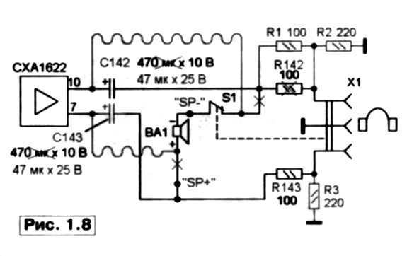

Здравствуйте, коллеги! Маху дали друзья и подали на PL660 с внешнего БП не 4.5 или 6,0 вольт. Теперь НОРМАЛЬНО работает только от 7.5 вольт. На зарядку аккумуляторов не работает. Что посоветуете? Спасибо! Схему приаттачить не получается. Говорит, что он уже есть.
4L6FU
с авг 2012
Тбилиси
Сообщений: 19
Дата: 19 Окт 2015 11:40:08 #
Поторопился! Подали 12 вольт! Не нашел - как редактировать пост....

Скорей качайте журнал радио 10 2015, там хорошая статья о доработках нашего ПЛ-660 ! Автор Хайо Лохни. Будет продолжение.
4L6FU
с авг 2012
Тбилиси
Сообщений: 19
Дата: 22 Окт 2015 09:41:17 #
2ur4qij Спасибо!
