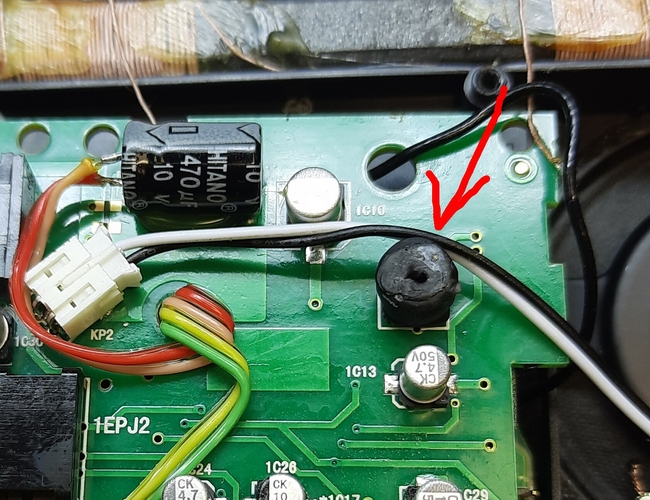

Дата: 20 Июн 2026 10:37:51 · Поправил: osman (20 Июн 2026 10:47:28) #
Приобрел приемник с проблемой отсутствия звука на динамике и в наушниках, проверил, отсутствует напряжение на микросхеме УНЧ 1622, причиной стало установка диода на вход полевика Q35, диод был сгоревшим. Незнаю для чего была сделана такая доработка?
[img][/img]
Хайо
с дек 2015
Оренбург
Сообщений: 21629
Дата: 20 Июн 2026 14:08:55 #
osman
может, якобы защита от обратной полярности. Но в целом бесполезный диод в таком виде. можно смело перемычку ставить

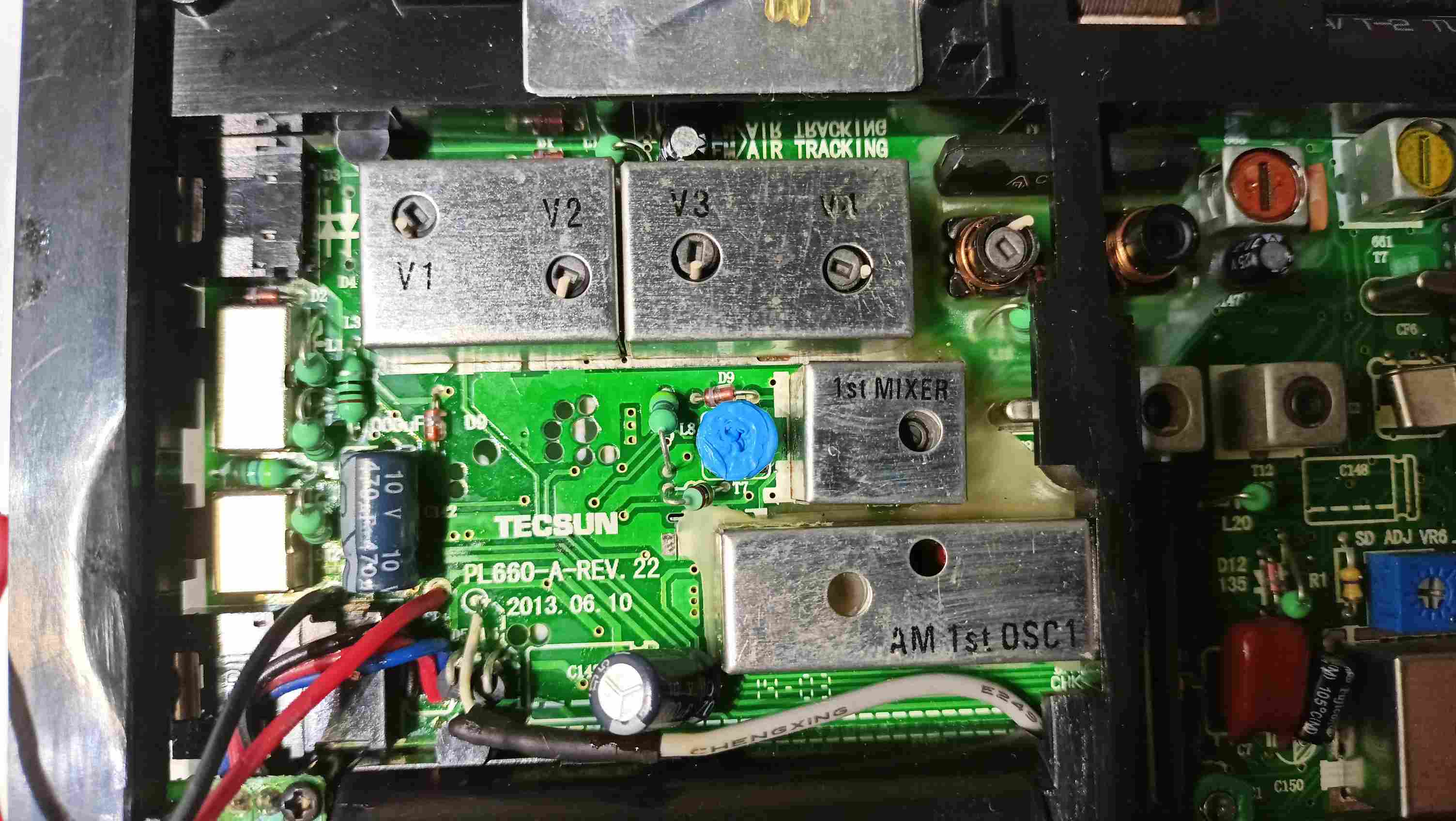

Сообщений: 462
Дата: 29 Июн 2026 14:43:40 #
Продолжая осматривать приемник заметил что конденсаторы С148,149,157 были вспухшимы, у одного даже вытек электролит.
Приемник rev.22, дата 2013.06.10, конденсаторы фирмы fujicon.
Возможно ли потому что приемник питали не от батареек или АКБ, а от штатного адаптера питания?

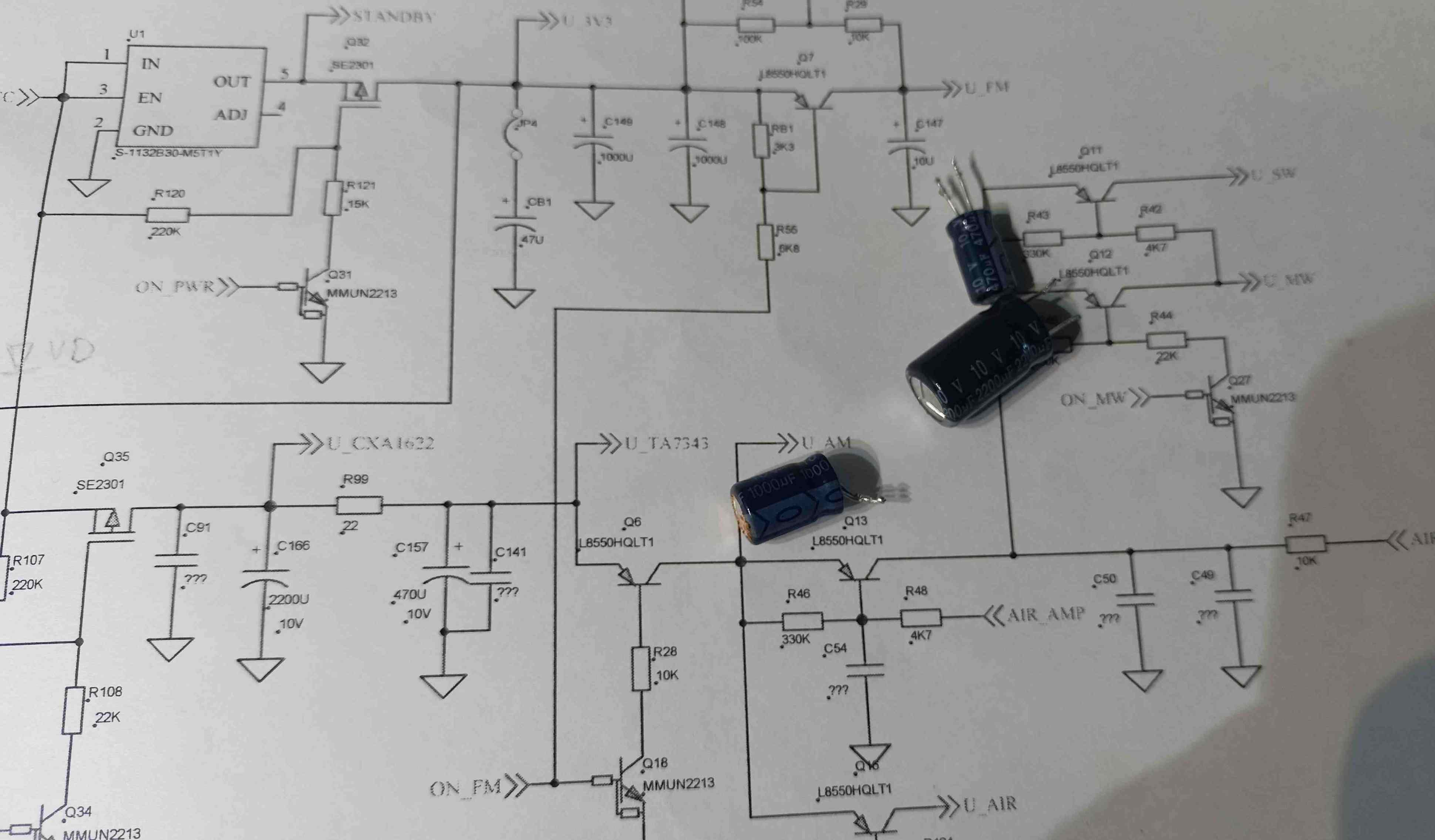

Хайо
с дек 2015
Оренбург
Сообщений: 21629
Дата: 29 Июн 2026 17:56:48 #
osman
такое впечатление, что предыдущий владелец любил перепутать полярность от внешнего питания.
Да и раз это плата с 2013 года, пора уже поменять все электролиты, раз одному пэмперсы нужны были )))
Смотрите на выходе УМЗЧ, там от завода смогли перепутать полярность выходного электролита.
osman
Offline2.5
с июн 2006
Казань
Сообщений: 462
Дата: 29 Июн 2026 19:41:52 · Поправил: osman (29 Июн 2026 19:43:04) #
Спасибо Хайо!
Проверил, действительно перепутано полярность конденсатора С143.
В приемнике много конденсаторов ёмкостью от 4,7мкФ до 30мкФ, их тоже нужно менять ?
