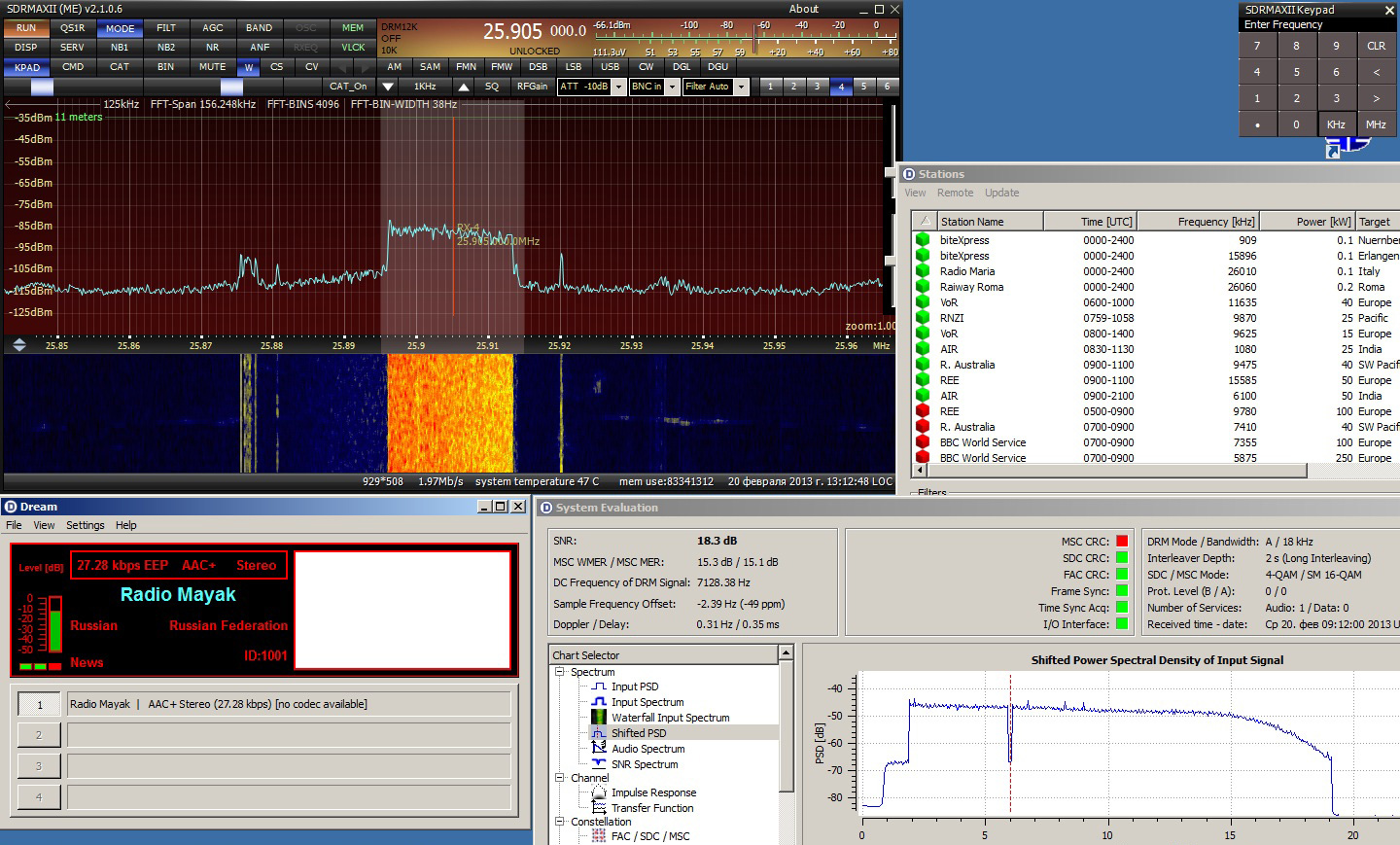

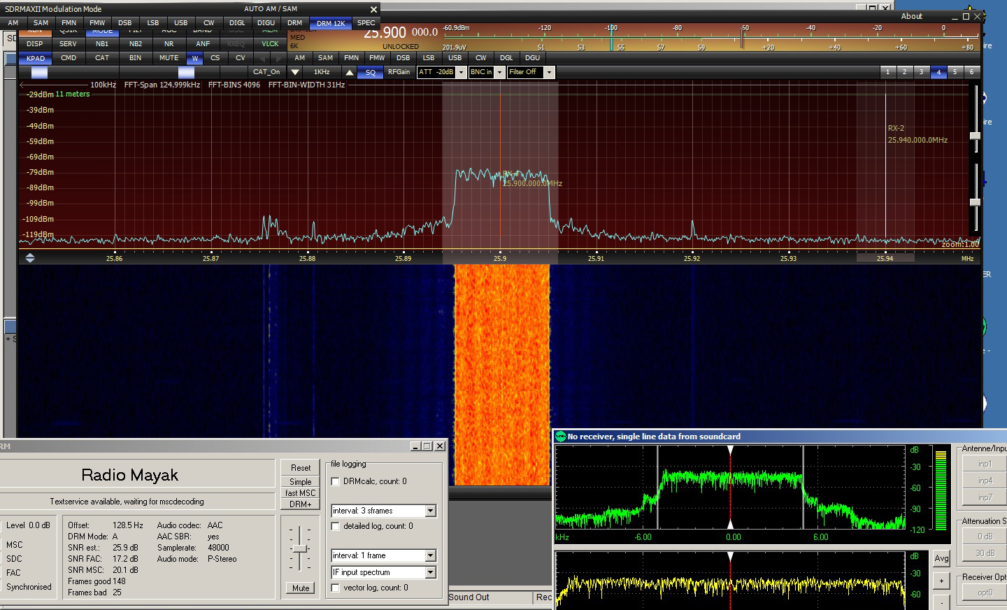

michael-pro
Offline1.9
с апр 2012
Сообщений: 305
Дата: 15 Авг 2014 16:08:42 · Поправил: michael-pro (15 Авг 2014 16:15:37) #
ищу хотя бы одного человека, который принял бы хотя бы на одном скачке DRM
Одно время в Москве передающий комплекс из Куркино проводил опытное вещание в формате DRM в ВЧ-диапазоне. Дело было на 25900-25905 кГц. Удаление от передатчика составляло около 30км. Мощность передатчика составляла 1кВт. Естественно, находясь в Москве, я прекрасно принимал и декодировал сигнал.
Mayak DRM 25900kHz
Mayak DRM 25905kHz
YuriVR
с ноя 2008
Омск
Сообщений: 2701
Дата: 16 Авг 2014 08:39:09 #
Увы, но сочетание дальности с частотой на один скачок никак не тянет. Но даже для земной волны на такой частоте 30 км – весьма хороший результат для 1 кВт РПДУ.
