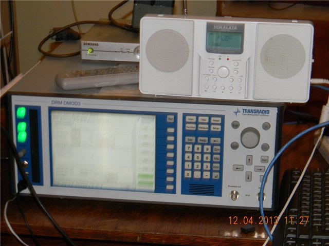

Дата: 14 Апр 2013 15:03:22 · Поправил: dalex (14 Апр 2013 15:37:50) #
Украина. "12 апреля 2013 года на РТПС "ИЗМАИЛ" впервые были проведены работы по радиовещанию в DRM. Передатчик - TRAM-10, модулятор - DRM DMOD3, программа УР-1, со спутника"
Источник: http://protv.ua/forum/viewtopic.php?f=10&t=14082
http://www.ukrtvr.org/novini/radiomovlennia/5827-testove-movlennia-drm-v-izmaili.html
P.S. Частота, скорее всего, 1404 кГц, используемая для вещания в АМ.

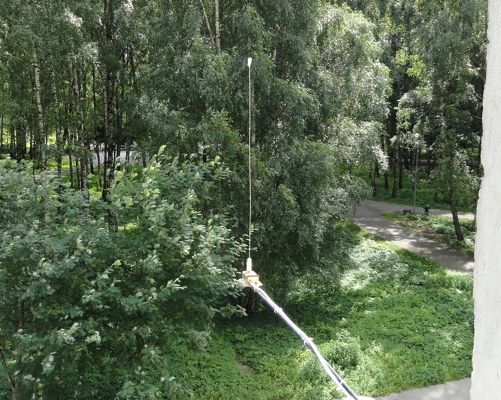

Сообщений: 848
Дата: 09 Июл 2013 21:37:35 · Поправил: Scover (09 Июл 2013 21:38:57) #
Данке шо за подробное описание. А антенна то у вас активная или просто выносная за пределы балкона/комнаты?
Антенна активная, содержит два полевых тр-ра и микросхему. Питание и сигнал идут по кабелю.
