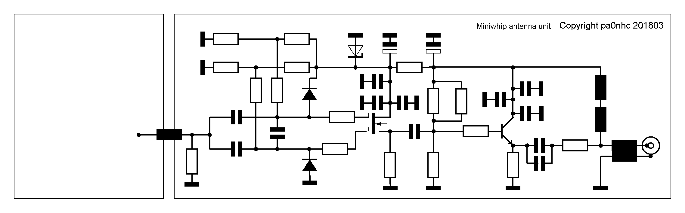

Посмотрел схему вашего последнего варианта...
вышло что то вроде:
Всё на повторителях, что совсем не айс для верхних КВ...!
VS2021

Схема такая, только первый транзистор 2-х затворный.
У этой АА потребление в 2 раза меньше, чем у первой.

VS2021
Возможно...
Мне привиделось, или затворы висят параллельно..!??.
У неё и будет шум меньше...т.к. Кп АА меньше 1...!!!
Из собственного опыта скажу...усиление в АА более 5, не имеет смысла.
Увеличиваем только шумовую дорожку.
А для компенсации потерь в кабеле(на ВЧ диапазонах), достаточно Кп=1.5-2.

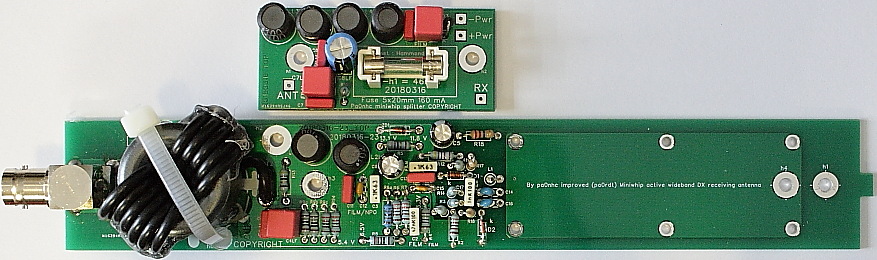

Вот нашёл подобную АА(схему).
С небольшими отличиями, но основа та же.
Zmej
с дек 2005
Сообщений: 10762
Дата: 15 Июн 2021 18:15:01 #
Simon
А нет желания проставить номиналы к этой схеме?
https://www.pa0nhc.nl/Miniwhip_20180416/ANT/Pics/20180423_MiniwhipAnt_Schema_NOids.png
Автор секретит схему в полном виде, но есть фото не совсем хорошего качества https://www.pa0nhc.nl/Miniwhip_20180416/ANT/Pics/IMG_9490-.JPG
И перечень элементов https://www.pa0nhc.nl/Miniwhip_20180416/ANT/PDF/20210119_Miniwhip_onderdelenlijst.pdf
Это вроде бы улучшенная версия той, где два затвора вместе.

А вообще, если хотите паять, вот один из лучших випов, так сказать "наших", от тов. Хайо:
http://www.radioscanner.ru/uploader/2019/aa-1-0_latest.jpg
И исполнение на макете от btr'a: http://www.radioscanner.ru/uploader/2020/20200327_220826.jpg
Полевики нужно заказать на али, у нас их нет в продаже.

US7IGNЛюбую "веревку" надо согласовывать, если она имеет фидер. У меня АА хуже работала, хотя и место выбрал, с большим АЭ она не очень дружила.

А нет желания проставить номиналы к этой схеме?- Да вы сами сделать это можете.
Главное в этой схеме установить напряжение на истоке ( эмиттере) близкое к половине питания и по закону Ома определиться с резисторами в этих цепях. Т.е. Для нормальной работы полевика достаточно тока 5мА - резистор при питании 12В будет равен 6/5мА=1,2кОм, а в эмиттере 6/20мА=300 Ом ( остальное зависит от типа транзисторов). Резистор у ЭП лучше ставить на выходе , а не в базе ( если транзистор какой-нибудь СВЧ и монтаж совсем говно, то схема ЭП взвоет и с резистором в базе). В затворе входного каскада резистор обязателен, т.к. , как правило, там ставится индуктивность ,обрезающая ВЧ, а ИП ( ЭП) с индуктивностью на входе ни что иное , как классическая схема "генератора -трехточки"

для приёма ДВ-СВ даже КТ3102АМ или ВС547В сработает при токе не более 15 мА.
Не забыть резистор от эмиттера к кабелю около 47...68 Ом, иначе интермодуляция зашкаливает. Но упорно до сих пор приходят со схемами без него....
резистор от истока к базе - это искривление чтобы рыровнять другое искривление, в итоге вся хата кривая, хотя пол внутри ровный)))
