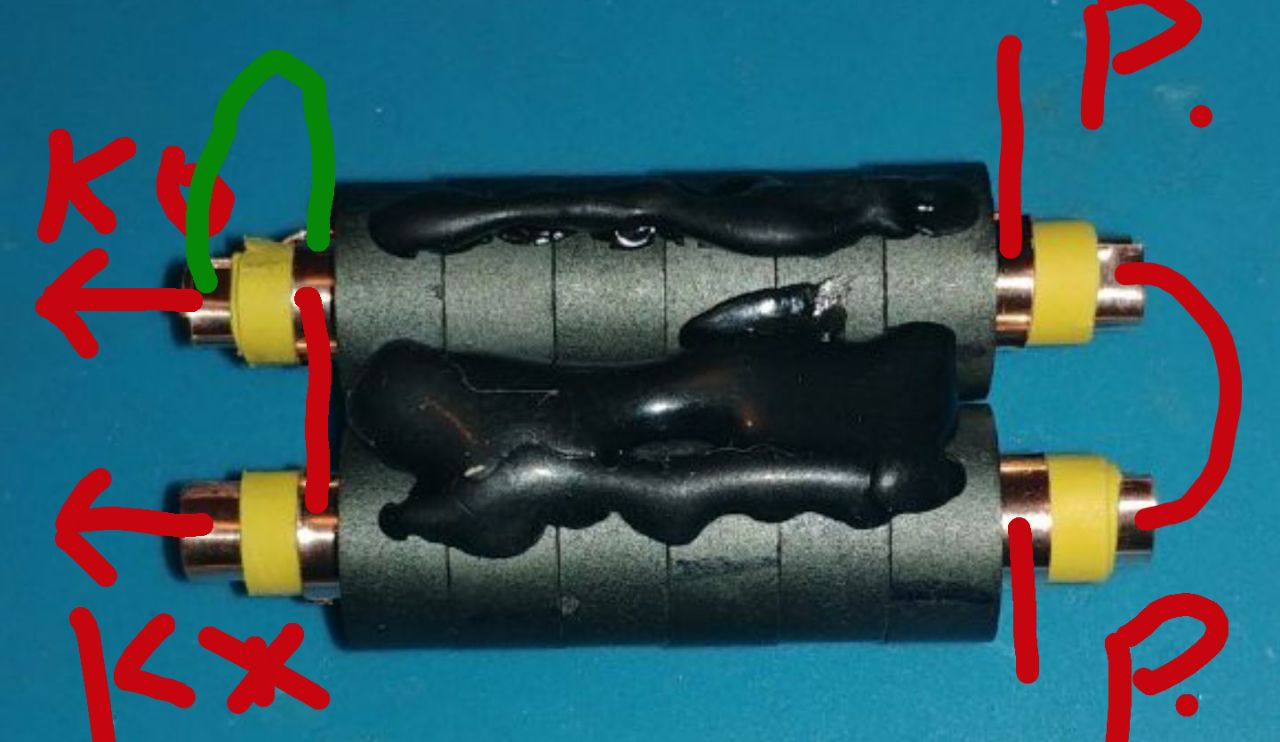

Неоднократно делал рамку и трансформатор на бинокле от 1428 из этой темы
Широкополосная не_ферритовая МА
Отличная универсальная пассивная рамка давно хотел сказать автору спасибо.
Но всетаки интересует вопрос полезности заземления средней точки трансформатора первичной обмотки, как зделано в этой МА.
Погуглив форум нашел следующие объяснения.
"при возникновении механической нестабильности (приближении одной из сторон рамок к земле)
средняя точка антенной обмотки принудительно симметрирует (добавляет симметрии) петле
"для синфазного сигнала обмотка со средней точкой будет представлять собой короткое замыкание на землю, т.к индуктивность для синфазного сигнала нулевая. Таким образом помехи ближнего поля будут подавлены, дифф. сигнал не пострадает."
Обычный трансформатор при этом имеет плюс в полной гальваноразвязке, а если обмотки выполнены диаметрально , то и сам по себе неплохо подавляет синфазную помеху за счет малой межвитковой ёмкости.
Так получим ли существенное преимущество при заземлении средней точки ?

Дата: 01 Фев 2025 01:07:10 · Поправил: 1428 (01 Фев 2025 01:55:28) #
1428, не смог добиться правильной работы
антенны с трансформатором без заземления
средней точки.
Может получится у Вас.
Гальваноразвязка ничего не дает.
Если так она нужна используйте доп
трансформатор между рамкой о моим трансформатором.
Межвитковая емкость обмоток трансформатора не влияет
на работу этой антенны т.к. трансформатор работает
в режиме больших токов и малых напряжений так сказать.
Можете пробовать аналог ТОВа описанный в усилители
канадской рамочной антенны стр12 и ранее.

Пробовал еще трансформатор на трубках по конструкции Криса Траска. В принципе работал нормально , кроме диапазона 25-30 мгц.
Там вылез явный антенный эффект фидера (прикосновение рукой к приёмнику увеличивало уровень шумов по с-метру), ушёл он после принудительного заземления средней точки (зелёной линией). Что вернуло все обратно к биноклю, как к более простой конструкции.

Menjo
Конструкция трансформатора для рамки 1428 не случайно сделана на феррите высокой проницаемости (трубки ВЧ-защелок). А у вас на фото бинокль амидона, который вряд ли сможет нормально работать. Я сколько не пробовал на амидоновских ферритах, не получалось.
Menjo

В своё время провёл несколько экспериментов по пассивным согласователям на биноклях. 1- большой на трубках vga, 2-на защелках, 3 - и на этом бинокле с али (продавец говорил, что это 43 материал.)
Кол-во витков одинаковое, для vga был более толстый провод для заполняемости зазора.
Стояла тиниса в режиме управляемого генератора АМ с телескопом , напротив обруч МА на нем переключалка из 3х этих согласуек, Малахит для контроля уровня сигнала.
Сейчас посмотрел записи, получалось следующее.
VGA лучший результат на дв-св , но потом плавный завал КВ.
Защелки нормально на дв-св, завал на средних КВ, на высоких КВ снова выравнивается.
Алишный бинокль - лучшее поведение на всем диапазоне КВ. Сравним на Дв-Св с защелками , но проигрывает там VGA трубкам.
Трансформатор на медных трубках, на дв-кв, аналогичен алишному биноклю.
Некоторые замеры.
На 999 кгц частоты сигнала
Vga трубки -95дб по S метру <-> бинокль с али -102дб
13 мгц
из ферр.защелок -109 дб <-> бинокль с али -100 дб
VGA согласователь сейчас трудится в качестве антенны ночных диапазонов, там завал по верхам только в плюс. Эдакий ФНЧ.
А али.бинокль и медные трубки на основных антеннах.

Menjo
Попробуйте бинокль из ТДК-шных защелок. А не из черных китайских.

btr
Ну защелки тдк редкий исчезающий зверь, а вот есть идея попробовать сделать бинокль из набора колец 400 + 4000, может такое сочетание немного поднимет степень согласования с рамкой на низах.
Valery
Вот обзор, удобно смотреть самодельные усилители на возбуд, быстро оценивать помеховую обстановку, тестировать генератором чуйки приемников и антенн.

Menjo
Открыл Али, а там третья сцылка на 3-4 мм ТДК 1320 Руб за пять штук.
Опять неправильно.
400 НН только для резонансных контуров подходят, а не для ШП.
4000 НН в природе не существует, а 4000 НМ не подходят.
Проводят НМ постоянный и переменный токи, что вызывает доп потери.
Самое главное, что нельзя смешивать в одно целое теплое и мягкое.

отечественный производитель ФЕРРОПРИБОР наладил производство и работает по полной.
Интересные ферриты на ВЧ-трансформаторы = 1500НМС для частот до КВ-диапазона, есть даже бинокль у них из этой марки, как и из феррита 200НВЧ , который отлично работает от 2МГц до 30 МГц в режиме трансфлуктора (трафо) и на ШПТЛ до 500 МГц легко.
Мне нравится 1000НН (не НМ) для широкополосных трансформаторов, он в отличие от популярных 1500НМ/2000НМ не токопроводящий и трансформаторы напряжения сработают с высоким КПД на ДВ-СВ до 5 МГц.
При проектировании трансформатора нужно изначально выбрать между трансформатором тока или напряжения. Если для питания 50...400 Гц и в ИБП до 500 кГц нет этой проблемы, на ВЧ без этого разделения не сделать хороших схем.
Изначально нанести обмотки и при этом не заполучать емкости между ними - иллюзия. Поэтому простой трансформатор на ВЧ при некоторой частоте превратится в резонансный трансформатор, а выше это смесь RLC-аттенюаторов. Можно подбором феррита на это повлиять, но всегда теряем то низкие, то высокие частоты. При этом феррит в исполнении бинокля (трансфлуктор) позволит в лучшей мере расширить полосу, но и у него есть свои пределы.
Поэтому для особо широкополосной передачи лучше применить трансформатор токов на основе синфазных дросселей на ШПТЛ. Их можно осуществить без разницы и на кольцах и на биноклях и на стрержнях.
Схема трансформатора от 1428 - самое хорошее, что можно сделать трансформатором напряжения на бинокле и улучхудшать уже некуда.
Если бинокль заменить на 2 трубы, теряется смысл единого ферритого тела и получается удлинение магнитного потока (вредно). Теряется широкополосность, хотя на центральных частотах якобы не хуже бинокля. Поэтому на 2 трубах/кольцах/стернях лучше бы сделать трансформатор тока.
Menjo
Offline0.2
с янв 2025
Сообщений: 558
Дата: 04 Фев 2025 15:59:29 #
Хайо
Вот бинокли с Али якобы MATERIAL 43, встречал утверждение, что тоже хороший материал для широкополосников. Надо будет измерить µ = 850 должно быть.
Можно схему как это сделать ?
1428
К сожалению нет уверенности, что этот тот самый тдк с японского завода, а не просто китаец , который вставил лейбл для привлечения внимания.
Может привязаться к проницаемости феррита для повторяемости? Есть горсть разных защелкок, можно их измерить. Какая проницаемость у тдк?
Valery
с мар 2003
Россия
Сообщений: 5842
Дата: 04 Фев 2025 16:03:08 #
Хайо
К своему стыду, я не понимаю, чем принципиально трансформатор тока отличается от трансформатора напряжения.
Знаю, что у электриков есть трансформатор тока, и там вроде все понятно.
А у радистов в чем отличие?
