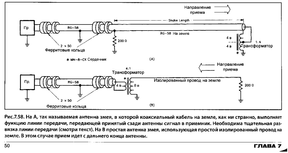

Что вы тут за балаган устроили?
О сопротивлении резонанса не нагруженного кабеля, точнее это не резонанс вовсе, а первая (минимальная) частота, где кусок кабеля имеет эл. длину 1/2 волны (если он разомкнут на конце), то он по своим свойствам возле подключения к прибору "повторяет бесконечность", т.е. как бы ничего не подключено ко входу измерителя, но с учетом реальных потерь на своей длине и частоте.
И с ростом частоты следующие точки N*1/2 - будет меньше сопротивления открытого конца, т.к. увеличивается затухание кабеля.
Разве это как-то может быть иначе и зачем эти "п...ки" о меньшем затухании на 100МГц.
Макс. сопротивление не замкнутого на конце кабеля - еще как колхозный способ оценки (сравнения) затухания двух примерно равных по длине кабелей можно применять.
Если в распоряжении какой-то одно-разъемый старый анализатор типа MFJ, которые умели измерять только ксв и сопротивление. Подключается кусок и гоняя частоту в пределах нужного диапазона +\- находится максимум сопротивления.
Потом другой кусок похожей длины подключаем, тоже находим максимум и оценочно прикидываем.
Конечно, есть способ через пересчет из входного КСВ не нагруженного на конце кабеля, но о нем и его особенностях, влияющих не результат - не все знают.
Еще понравилась хохма-фраза Васи о лапше на столбиках с апериодической нагрузкой.
А ничего, что это самая натуральная антенна небезызвестного H.H.Beverage?
Да, может не лапшу вешал он, а два провода на роликах керамических, но суть та же.
Его последователи сейчас делают не только из лапши, но из полевки.
Кстати, используют и коакс: https://jkantennas.com/assets/jk-bevflex-4-manual.pdf
я так понял, что принимает оплетка, а коакс - используют уже для передачи принятого сигнала в обратном направлении к коммутационной коробке, от которой уже фидер к приемнику.
Еще:
https://cdn-bio.qrz.com/x/k4hkx/System_Diagram.JPG?p=65d526591c1906bc814f75dad84d307d
http://www.cqserpuhov.ru/images/2018/rv3ft_2018_24.jpg

RA6FOO
В смысле если взять на 100МГц коротенький кусок, у которого там (на сотне) первые пол волны?
Может и меньше будет, из-за меньших погонных потерь в меди (или другом использованном материале проводников)
Какой только смысл в таком сравнении вообще и в частности ветке о МА, только пофлудить, столкнуть лбами, сбить с толку обсуждаемых вопросов.
