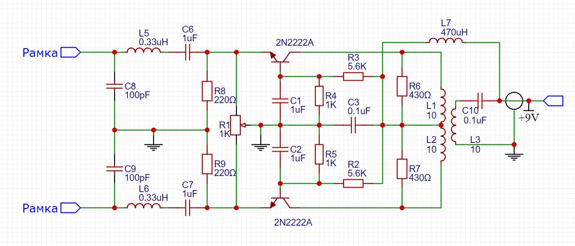

R6, R7 430 Ом
220 Ом в эмиттеры на землю, 1к оставить.
На базах 1,5 В, R4, R5 1 кОм
С1, С2 1мкФ
Выходную обмотку через 0,1 мкФ, как раньше было.
Ток при 9 В будет ~ 10 мА
Прием оглох. Практически не ловит.
Напряжение получилось база - 1.29 В, эмиттеры 0.65В. Крона под нагрузкой 9.27В.

Vitaliy-Sh
Что мне не нравится в этой схеме, так это "независимые" эмиттеры.
При установке баланса, ток одного плеча меняется,но почти не меняется(или очень слабо) в другом плече.
Теряется симметрия усилителя.
В моём варианте(баланс по базе), вариант "качели".
Закрывая один транзистор открываем другой.
Т.е. диф. усилитель по своей сути, при установке рабочей точки.
А так и должно быть ,вы полностью блокировали Вч (в последнем варианте) кндёрами С4,С5.
Их как минимум ,нужно убрать... или передвинуть на другой конец дросселя.

С4, С5 стоят паралельно выходу, а значит шунтируют сигнал!!!

Перекинул питание на точку после дросселя, т.e. дроссель L7 и кондеры С4, С5 исключил. Прием восстановился.
Точно, сигнал спустил на землю.
Нужен ли вообще этот дроссель 470 uH?
З.Ы. Транзисторы вчера переставлял. Нонейм убрал и сейчас стоят семикондуктор KSP2222ABU.
У Левкова два сопротивления 220 ом не на эмиттерах, а на концах рамки.
Допишу. Сейчас так.

Уже несколько лучше.
В первом варианте был отрицательный коэффициент усиления: Rэ=500 Ом, Rн 220 Ом и менее в зависимости от частоты.
Поэтому я и упомянул Ку каскада с ОБ. Последовала коррекция сопротивлений и Ку стал положительным )))

Vitaliy-Sh
если резисторы к рамке - это сжечь сигнал на КВ особо. Однако, там они на АЧХ повлияют и ещё под вопросом, как в итоге правильнее.
Без измерений можно наговорить любые чудеса)

Да, а слона то никто не заметил (блокировки не на той стороне дросселя).
Дроссель можно не ставить, в случае, если пропускать постоянку через вых. обмотку трансформатора (использовать ее саму как дроссель), тогда нужно убрать С10, а нижний конец обмотки - по постоянному току оторвать от массы - заблокировать 0.1+электролит. И с этой точки подавать постоянное напряжение уже в схему на центральный тап левой обмотки.
Ток подмагничивания очень маленький (для такого кольца трансформатора, как было видно на фото), не стоит переживать за изменение индуктивности.
Вот у меня так было вчера и переделал сегодня. Какая схема лучше?
Как я понял, вы описываете первую схему, но только без дросселя.
И еще вопрос, во второй схеме конденсатор не подрезает низкие частоты? Потому что когда я загонял в Elsie конденсатор последовательно, то зарезалась АЧХ слева, т.е. ДВ. Как оказалось именно конденсаторы на входе 2200пФ портят прием на ДВ и только когда заменил 1 мкФ ДВ начало принимать и 160 метров открылись и я тfм уже слышу любителей и принимаю FT8.

Вот у меня так было вчера и приделал сегодня. Какая схема лучше?
Преимущество вчерашней схемы - не нужен дроссель. Недостаток - подмагничивание может сужать полосу снизу на меньших ферритах. Хорошие усилители так стараются не делать, там возможны и эффекты увеличения нелинейных искажений при мощных сигналах.
В общем, надо измерить сквозную ачх рамки с усилителем. А дв-кв реализовать двумя перпендикулярными рамками с двумя усилителями. ДВ м.б. двух- и более витковая, усилители переключать сменой полярности кроны, сделав другой усилитель на pnp транзисторах, с развязыаающими диодами.

Дата: 12 Дек 2021 19:14:51 · Поправил: vasya pelengator (12 Дек 2021 19:27:02) #
Без подмагничивания трансформатора через выходную обмотку лучше, лучше на ту долю, которая будет почти незаметна.
Если серьёзно, то Ку каскада с ОБ в подобных схемах не считается, очень сильно зависит от рабочей точки транзистора. Rэ влияет в основном на термостабилизацию. Упрощенный расчёт, типа Ку=Rн/ Rвх при усилении по току около единицы - почти ерунда. Только реальными замерами можно определить усиление такого каскада. Никакой разницы по Кш при изменении тока от 1 мА до 10 мА для КТ368 никто в домашних условиях не заметит, разве, что перегрузочную способность (и то иногда) и общее усиление.
Можно дальше переставлять сопротивления на входе и выходе... и ничего почти не будет.
Можно собрать усилитель Левкова, где каскад ОБ работает более предсказуемо на резистивную нагрузку, а трансформатор является нагрузкой именно для ЭП... и тоже не будет особой разницы в современном городе, если только рядом нет сверхсильных мещающих сигналов. За городом, там уже другое дело, но там рамка почти не нужна, если только для ретро-пеленгации...
В принципе, они равноценны, если индуктивность обмотки сопоставима с индуктивностью применяемого отдельного дросселя (правая схема).
А вообще, если брать постоянку питания с нижнего конца (заблокированного емкостями), то отдельный дроссель - лишняя деталь. Его можно исключить.
Частота среза по -3дБ для конденсатора 0.1мкФ в 50 Ом цепи ~20кГц (по памяти), мешать не должен.
Тут скорее всего ограничивает транс... Витков на фото явно маловато для ДВ.
А вот в совсем низкоомных цепях (на входе) - 0.1мкФ действительно мало, там будет валить длинные и начало средних, так что выбор 1мкф был правильный.

сли не удастся в трансформаторе наладить баланс по постоянному току, это выведёт феррит из равновесия его характеристики. Если брать слишком маленкое кольцо/бинокль , то при токах 20...40мА с большой индуктивностью можно легко получать существенный спад индуктивности. Мало того, в этом режиме феррит вызывает искажения, особо в низкочастотной области, то есть на ДВ-СВ. Это в квартире сейчас может быть не критично, но летом на улице она ловит все метео-импулсы и они лягут на весь спектр.
На 20...40мА ток при L в несколько 100 мкГн для ДВ-СВ кольцо брать не менее 16мм диаметра и сечением не менее 12 квадратмиллиметров.

Vitaliy-Sh
Offline2.6
с фев 2021
Сообщений: 649
Дата: 14 Дек 2021 10:33:31 · Поправил: Vitaliy-Sh (14 Дек 2021 14:20:47) #
наверно 0,33 мГн
Это я писал про дроссели фильтра НЧ. И сразу про транс на кольце написал и наверно путаница произошла.
Обмерял только дроссели для фильтра.
Прибор показывал 334 nH. Вот такой стоял https://www.chipdip.ru/product0/9000439177 и номинал дросселя взят из схемы Усилитель Шавдара Левкова (LZA1AQ)
Вообще чудеса прохождения. Ловит несколько станций FT8 на 80 метрах аж с Японии. https://disk.yandex.ru/i/BFsFSWXNlkDE8w (Правда ночью кошки сбили частоту поскакав на клаве и мышке и приемник не работал несколько часов) Раньше думал что 80 метров, это местная связь. 160 метров Европа. А раньше 160 метров это пара-тройка станций около Подмосковья. И все это на 60 см рамку с балкона. Надо перенести детали усилителя на другую макетку когда попробую заменить KSP2222ABU на КТ368 (правда кш первого 4 а второго 3.3 дБ, не ловля ли это блох) и в коробочку, а то рамка на крючке на балконе и на двух проводках висит ощетинившаяся плата каракатица. И все это оказалось толстым слоем инея покрыто.
Принимает на 80-17 неплохо без серьезных помех как раньше.
Крайняя схема вот такая получилась. Диоды не ставил, уже места живого нет на платке.
Перед переносом на другую макету хочется определиться с кольцом для транса с большей проницаемостью, как я понял чем больше тем лучше, а не 2000 как сейчас. (пока кольцо будет, а не бинокль). Какое из этих порекомендуете https://disk.yandex.ru/i/vQnA1kazkaZxrw
Ламп сберегаек ломать их у меня нет.
