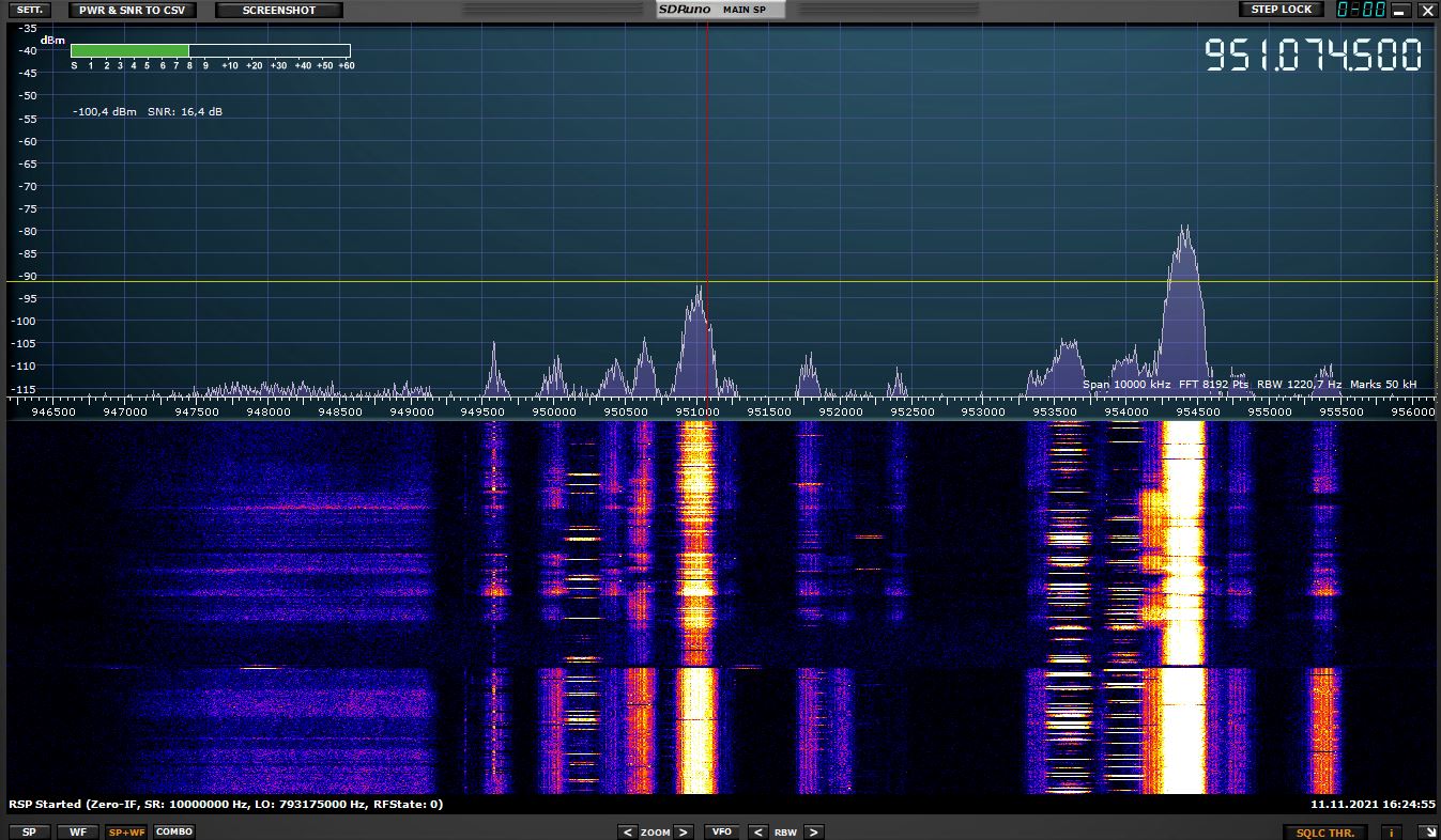

На скорую руку тоже сделал попробовать. Катушки проверил прибором NanoVNA, расхождение с расчетными маленькие. И сам фильтр. Фильтрует как надо, но спад "в ноль" уходит за FM. Надо как у вас делать 7-го порядка. Между рамкой будет 3-го, он точно убивает горбы FM. А на приемник поставлю 7-го порядка. И по всем правилам в коробочках.
Вот колхоз
Злополучные помехи до фильтра и после. Стены LTE band 20 тоже хорошо так падают.
Еще питание от приемника проходит сквозь фильтр и обнаружил, что китайская платка питания антенны дает планку помех +5 а то и больше.

Вот что показал прибор
Лимит картинок исчерпал. Подробные графики по ссылке https://disk.yandex.ru/a/y3ujUKRy6-W-yw

Вышеописанное - треш и угар.
Фильтр по Вашей технологии, хорошо, если как-то работает, мегагерц до 100, выше, надо четко понимать, как паять. А Вы смотрите, как через него пролезают 900. Параллельные катушки - хороший аналог линии передачи, что в 1 будет, пролезет и во вторую.
Схемы нет, результатов моделирования нет, одна развлекуха.
Если есть задача с рамки пропустить до 30 и ослабить 88 и выше, её и решайте, рамку тоже в моделировщик можно вставить, измерив параметры нановной. Собственно, и измерять можно пробовать вместе с рамкой.
Катушку хотя бы посмотрите в тракте.

Да-да. Я понял. ))) Позорище, совсем я физику забыл. "Фильтр" этот я убрал.
Выше на картинке у AOR катушки смотрят в разные стороны.
Рамку поставил 60 см. Просто муторно ее менять через коробку распределительную продевая.
На 20 пропали помехи, упала полка помех на 10 dB. Посмотрю что там будет днем.
