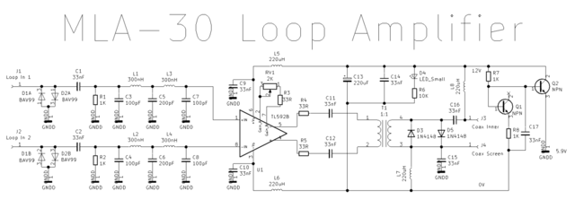

К сожалению китайская рамка MLA-30+ вообще у меня не ловит КВ.

Возник вопрос.
Если на каждом входе дифференциально усилителя стоит фильтр НЧ пятого порядка, как у китайцев, то по двум входам в сумме получается фильтр НЧ десятого порядка?
andory

Если на каждом входе дифференциально усилителя стоит фильтр пятого порядка
Для дифференциального включения количество элементов фильтра удваивается. Получающиеся последовательно включенные индуктивности и емкости можно объединить.

andory
Если следовать такой логике, то можно объединить емкости и индуктивности в любом фильтре.
И в результате такого объединения всегда будет получаться фильтр второго порядка :)

Valery
В MLA-30 фильтр 5 порядка, по каждому входу. Для диф. сигнала все равно 5 порядок, хотя элементов вдвое больше. Ёмкости на землю, например, С3 и С4 можно объединить, они включены последовательно, поставив 50pF.

andory
Как-то не укладывается в мозге :)
Реактивных элементов в два раза больше, а АЧХ остается той же самой.
Спецы, кто может объяснить сей казус?

Valery
перевод от асимметричного фильтра в симметричный и наоборот не меняет порядок, так как математическая операция тут сложение и вычетание.
А если в цепочке увеличить количество элементов, то математическая операция не сложение , а умножение в основном.
Порядок не берётся от количества компонентов, а от их способа взаимодействия. два конденсатора параллельно - это же не увеличение порядка...
В случай выше показанной схемы два тракта работают относительно земли. Схема будет и работать без земли, если по ячёйкам связать эти 2 тракта. Тогда получаете в одной ячейке 2 катушки L, котоые математически суммируются на 2L и 2 конденсаторы С, котрые последовательно дают С/2 и граничная частота та же самая. В ячейке действует одна суммарная индуктивность и один последовательно составленный кондесатор.

Хайо
Это понятно.
Но мы же не собираем схему наобум в виде трехмерной паутины из емкостей и индуктивностей, а берем конкретный вариант фильтра НЧ.
Посмотрел литературу, если отбросить хитрую математику, получается так:
"...Порядок фильтра п численно совпадает с количеством реактивных элементов в его схеме.  [5]..."
Поэтому два фильтра пятого порядка, соединенные последовательно, будут давать фильтр десятого порядка.
Осталась одна непонятка конкретно для нашей схемы - для каких токов, дифференциальных или синфазных, это утверждение справедливо.

Похоже, что порядок фильтра совпадает с числом резонансов в схеме из LC элементов.

Дата: 09 Ноя 2021 11:26:20 · Поправил: andory (09 Ноя 2021 11:33:40) #
Valery
Похоже, что порядок фильтра...
Особенно для 1го порядка. А в бесселе или батерворте вообще нет видимых резонансов. Тут лучше к истокам, например:

Дата: 09 Ноя 2021 11:43:18 · Поправил: Valery (09 Ноя 2021 11:48:37) #
andory
Вы не внимательно прочитали мое сообщение.
Вы их не видите, а они есть.
(как не видите суслика, а он есть :))

Что-то запутался.
Если фильтр ставить между балуном и рамкой, то какой параметр вводить Сопротивление Rг и Rн (Ом) тут https://vpayaem.ru/information6_1.html , или надо фильтр ставить между балуном и усилителем, то тогда там какой Rг и Rн (Ом) ?
Или рассчитывать по совету уважаемого Хайо на 75 Ом.
Valery
с мар 2003
Россия
Сообщений: 5842
Дата: 09 Ноя 2021 14:59:03 · Поправил: Valery (09 Ноя 2021 15:24:16) #
Vitaliy-Sh
Что-то запутался.
Запутаться легко, потому, что однозначного ответа на ваш вопрос нет.
Можно сделать, как советует уважаемый Хайо, можно сделать как у китайцев.
У них входное и выходное сопротивления фильтра несколько сотен Ом.
Входное сопротивление измерял тупо - просто на вход усилителя подключил анализатор в режиме измерения комплексных сопротивлений.
А выходное сопротивление фильтра китайцы должны были согласовать со входом дифференциального видеоусилителя.
Там сотни Ом.
И еще.
Если сделаете фильтр как у китайцев, то можно попробовать подключить его к рамке вообще без трансформатора.
Добавил.
Посчитал в калькуляторе на 100..200 Ом и частоту среза 30 МГц.
Получается симпатичный фильтр с вменяемыми индуктивностями катушек.
Номиналы емкостей и индуктивностей подбирать точно совсем не нужно, когда делал фильтры на авиадиапазон, разброс доходил до 25% от расчетного, и все отлично работало.
Vitaliy-Sh
Offline2.6
с фев 2021
Сообщений: 649
Дата: 09 Ноя 2021 16:46:22 · Поправил: Vitaliy-Sh (09 Ноя 2021 17:03:05) #
Смастерил симметричный пока 3-го порядка (4 кондера 100 пФ, две катушки 0.24 мкГ), т.к. конденсаторов нет нужных. Считал на 75 Ом. Поставил между балуном и антенной. Реально зарезал FM и по ощущениям на 20 метрах посочнее сигналы стали. Проверил горбы от FM на КВ, их нет. Потом снял катушку и кондер между эмиттерами, горбы не появились. В общем работает. Ранее при максимальном усилении на самом приемнике был перегруз на фм станциях, теперь перегруза нет.
Но ахтунг, нет жести что бы сделать каркас усилителю (сходить что ли за пивком, я правда не знаю паяются ли эти банки), пока на платке в открытую стоит. Колхозим. Может кто подскажет как симметричный фильтр проверять на NonaVna-H?
Интересно у MLA-30 фильтр в экране.
Наберу деталей и сделаю нормальный фильтр. Еще надо замутить защиту от статики на диодах.
Добавил.
Обнадеживающе, т.к. кондеры подобрать тяжело, особенно когда их ограниченный номинал.
