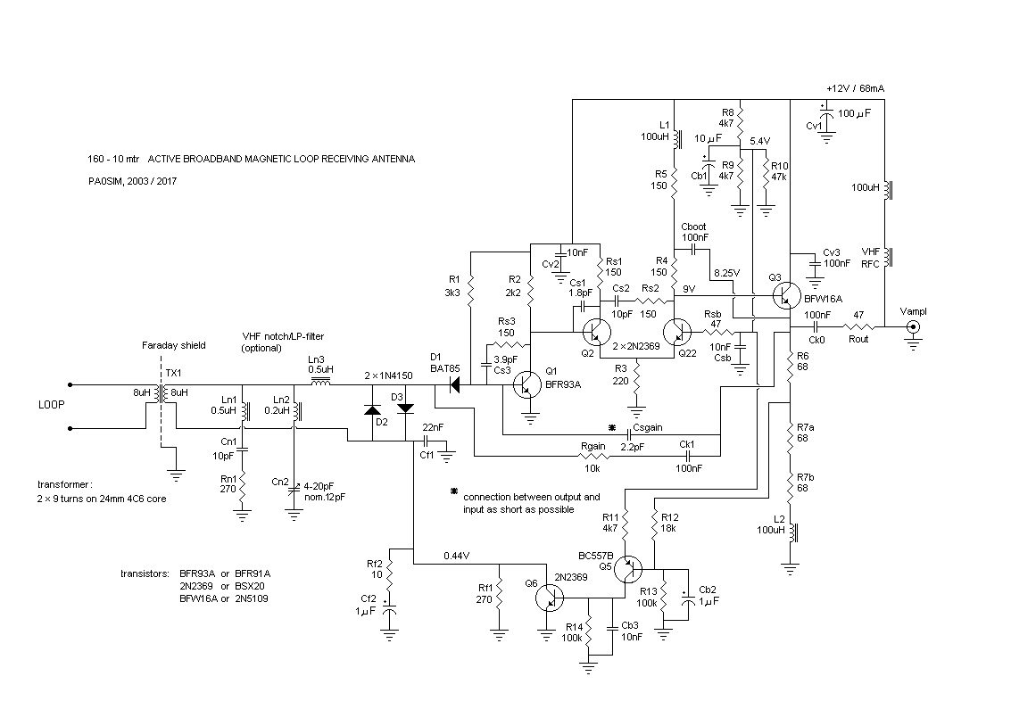

Теперь на повестке дня стоит модернизация своей много витковой рамки.
Но пока нет ответа на пару вопросов - никаких действий не предпринимаю.
1)Вообще, оправдано ли использование рамки связи если сейчас у меня прямое подключение к балансному повторителю обладающему высоким входным сопротивлением?
Что я смогу приобрести и потерять при использовании петли связи?
(я рассчитываю получить меньшую минимальную емкость рамки, что позволит расширить принимаемый диапазон вверх. а так же уменьшить величину принимаемой электрической компоненты и обострить диаграмму направленности.)
Насколько оправданы мои ожидания?
2) Какой тип петли связи предпочтительнее?
а) петля (один виток) из коаксиального кабеля с разрывом оплетки посередине.
б) два витка обычного провода, но середина заземлена. Данное решение позволяет просто зашунтировать рамку по НЧ и все низкочастотные наводки просто уйдут в землю.
Что скажете по существу поставленных вопросов?

alexis69
Тут, есть над чем подумать.
Цель входного симметричного усилителя (повторителя),
как правило,заключается не в том, что-бы усилить сигнал, а в том, что бы полностью и без потерь снять
высокочастотный сигнал с магнитной рамки, не уменьшить добротность рамки и обеспечить более/менее вразумительное согласование с нагрузкой (это если с усилителем (повторителем) полный порядок, в смысле согласования с самой рамкой).
Связь приемника с магнитной рамкой посредством трансформации токов, что обеспечивает петля связи ,
даст примерно такой же эффект.
Например, как-то уже давненько пробовал сделать магнитную антенну Хлюпина, схема похожа на
" Олушу ", но есть небольшие отличия. Так вот с данной схемой у меня наблюдалось уменьшение добротности,
которое я не смог побороть. А вот с такой магнитной рамкой,
у меня добротность не ухудшилась, т. е. в моём случае я добился гораздо лучшего результата
именно с петлей.
Но и усилитель (повторитель) может дать хороший результат, если схематически
он построен правильно именно для определённого типа согласования.
Вы заметили, что в схеме " Олуши " сигнал снимается с катушки связи, и это не спроста.
Понимаете к чему я клоню ? Вы же подключили рамку, непосредственно к повторителю.
Я не схемотехник, поэтому комментировать насколько правильная такая связка не могу
(в смысле согласования рамки и повторителя) хотя и такой тип согласования встречается (та-же AOR LA320).
Могу только предположить, что определённое снижение добротности при таком включении
будет. Но проверить можно, если с петлёй связи, у Вас добротность увеличится, значит повторитель
не совсем правильно согласован с рамкой. А отсюда и ухудшение многих параметров.
Любой хорош если всё сделано правильно.
Всё надо пробовать и сравнивать, применительно к своим условиям.

Здравствуйте. Хочу предложить видео моей широкополосной приемной антенны. Эта антенна здорово выручает меня в моем "грязном" доме и городе. Будут вопросы пишите на e-Mail.

VA3LLZ
Очень и очень интересно, впечатляющий результат, подавление помех ближнего поля присутствует явно.
Как Вам удалось достигнуть такого результата в столь широкой полосе частот ?
Если возможно, выложите схемку антенны, думаю многие будут признательны.
Не сомневаюсь, работает низкоомная магнитная рамка в апериодическом режиме.

Схемку выложу попозже, нужно ее нарисовать в компьютерном варианте. А пока опишу словами. Во-первых: для антенны использую центральную жилу кабеля, экран на земле. Во-вторых: усилитель к антенне подключен через ШПТ (широкополосный трансформатор на транслюкторе) для уменьшения проникновения електрической составляющей. В третьих: усилитель имеет два каскада, оба двухтактные (для подавления синфазной помехи) на малошумящих транзисторах J310. В первом каскаде в каждом плече стоит по два транзистора в параллель с общим затвором, шумы каскада уменьшаются на корень квадратный из количества параллельных транзисторов т.е на корень из 2-х. Есть мысль поставить по 4-ре транзистора в плечо. В-четвертых: питание должно быть как можно чище, лучше всего от батареи. Усиление усилителя не измерял, т.к. нет соответствующих приборов.
Хочу отметить, что Эта широкополосная антенна с усилителем, в сравнении с резонансной Magnetic Loop 22 mm диаметром медная труба без усилителя, дает сигнал на 17 db слабее, но он все таки немного чище, чем с Magnetic Loop.

VA3LLZ
В третьих: усилитель имеет два каскада, оба двухтактные на малошумящих транзисторах J310.
Надеюсь с общим затвором?
Silent Hunter
На лицо явное подавление синфазной помехи. точнее электрической наводки вызывающей эту помеху.
Разные типы антенн.
Магнитная и электрическая.
Электрическая по определению ловит эту наводку,
а в магнитной благодаря экранированной рамке и балансному низкоомному усилителю - влияние
этой наводки сведено к 0 (ну или почти к 0).
Как бы на первый взгляд ничего чудесного и волшебного.
Записи с Олуши у Сергея это наглядно демонстрирую, 1485 это в своем клипе показал и Вы наверное со своими пассивными низкоомными рамками с таким сталкивались.
Но все равно интересно и поучительно.

Вот, выкладываю схему антенны. Не пинайте сильно ногами, если что-то не так. Если кто-нибудь измерит усиление, это будет интересно. Если у кого-то будут какие-нибудь доделки, просьба выкладывать или писать мне на e-Mail. Может сообща что-нибудь хорошее и выйдет. Если применить трансформатор с объемным витком, то думаю хуже не будет точно, а то и лучше.

Благодарствуем за схему.
Какой ток потребления ?
Трансфлюкторы из какого материала, какова проницаемость ?
Появилось желание воспользоваться Вашим опытом...
