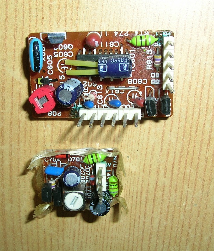

Краснофлотец
Правильно - спасибо - все скопировал ТАМ.
Добрый вечер, вот фоткa мaленьких плaт, cинхродетекторa и DC конвертерa, может тоже пригодитьcя.
Краснофлотец
с дек 2007
Украина, Днепродзержинск
Сообщений: 1190
Дата: 14 Фев 2020 09:14:44 · Поправил: Краснофлотец (14 Фев 2020 09:21:44) #
SLB_MN Фотки пригодятся - спасибо
