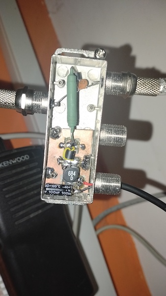

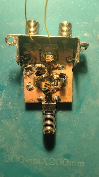

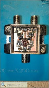

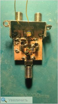

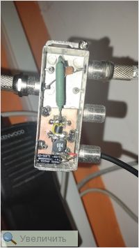

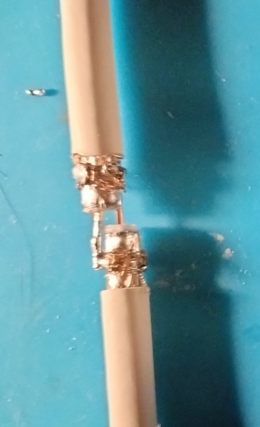

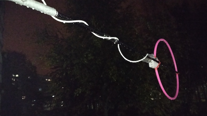

Дико извиняюсь, я поискал подходящую тему, но единственная тема про экранированную рамку оказалась закрыта.
У меня на днях коммунальщики опилили ветки дерева на которое были кинуты лучи проводной антенны моей вебсдрки, в очередной раз лазить\кидаться тонкими проволоками и распутывать их после неудачных попыток было лень, но лежала без дела самодельная неэкранированная рамка из хула-хупа с усилителем, и простой самодельный инжектор. Все это пришлось поэтапно переделывать, по итогу средний сигнал\шум на приемнике стал дб на 10 выше по сравнению со старой V-образной антенной с хитрыми балунами и синфазными дросселями.
Рамка двухвитковая, попался sat кабель с медной оплеткой которая хорошо паяется.
Усилитель примитивный двухтактный на bc547, использована часть корпуса тв сплиттера в качестве разъема (надо будет найти сплиттер потолще и запихать в него усилитель целиком)
Инжектор тоже в корпусе тв сплиттера, по питанию поставлен фнч пятого порядка с керамическими конденсаторами и первыми попавшимися индуктивностями (их у меня почти нет, а собиралось все по-быстрому)
Рамка установлена с выносом от стены (я с полгода назад экспериментировал с выносом, и уровень шума значительно падал уже в метре от стены)
Что интересно - самой выгодной по шумам оказалась вертикальная позиция перпендикулярно стене. При повороте горизонтально на участке 10-30 мгц шум растет дб на 8. Это маскирует палки помех ethernet, и не очень понятна природа этого шума.
При установке рамки на таком же расстоянии параллельно стене у меня получалось самое худшее соотношение сигнал\шум. Рос просто шум, расли палки ethernet, при этом уровни принимаемых станций падали.
Интересно что попытка накинуть на кабель к рамке синфазного дросселя резко увеличивает уровень ethernet помех. Визуально на спектре ethernet палки выросли на 12 дб, и их стало многократно больше.
В общем конструкция из ширпотребных транзисторов и фурнитуры из хозмага работает на мой взгляд очень хорошо. Из-под питера я на нее в первый день послушал коллективку из крыма на 160м диапазоне.

рисунок от руки,
Ну так объективно быстрее.
Рисовать там нечего, обычный двухтактный усилитель с трансформаторами, режим по постоянке не подбирался и не считался, просто поставил смещение в половину питания и резистор в эмиттеры.
Интересно другое. Я попробовал провести сигнал от рамки к стене двухпроводной линией, а у стены поставить усилитель с простым трансформатором на входе, разделительным, чтобы получить симметричный вход и не доводить синфазную помеху до рамки. И несмотря на то что усилитель был по схеме Нортона с низким входным сопротивлнием вход все равно оказался несимметричным - простой тест касанием пальцем разных входов первичной обмотки давал разный результат. Помехи отже оказались сильно выше чем в изначальном варианте.
В общем сама по себе экранированная рамка защищена от синфазы лучше чем переход с коаксиала в двухпроводку на простом трансформаторе.

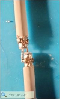

Но полгода назад я возился с одновитковой экранированной рамкой (которая делается из одного куска коаксиального кабеля с разрывом оплетки посередине) и наткнулся тут же на радиосканнере на описание измерительной антенны от роде и шварц, где один из выходов такой рамки был просто кинут на землю, а второй шел на вход усилителя. Оказывается такое вполне работает.
Сопротивление такой рамки периметром около 1,5м
https://www.radioscanner.ru/uploader/2026/loop_impedances.jpg
В теории туда бы встал лучше усилок с ОБ, при чем без разделительных конденсаторов на входе, но я пробовал обычный каскад с ОБ с развязками по постоянке, усиление было меньше чем у схемы с ОЭ.
Да, я закрыл из-за массы неадекватов на форуме. Я еще не все из своей коллекции отлично работающих
рамок опубликовал и не_хочу наплыва идиотов в той теме.
Рамка двухвитковая
Ошибка первая.
Вы соединили оплетку с ЦЖ и антенна из симметричной превратилась в несимметричную из-за
разной площади проводников центральной жили и оплетки. Такую антенну нельзя нагружать
симметричным усилителем т.к. ее выход несимметричный, а точка пучности тока находится
не в геометрическом центре рамки. Работать при симметричном усилителе она будет но заметно хуже.
Это доказывает несимметричность вашей рамки. При строгой симметрии даже несогласованная
симм линия работает без помех. Но требует строгой симметрии с двух сторон.
Ошибка вторая.
В антенне появился резонанс. Это не плохо и не хорошо, а просто требует другого подхода.
Вывод. Симметричная антенна - симметричный усилитель и минимум помех. Не нужен экран.
Не симметричная антенна - несимметричный усилитель и много помех.
С помощью экрана легко превратить несимметричную антенну в симметричную и сразу подключить
ее к 50 Омному приемнику т.е. получить правильный переход от симметричной рамке к несимметричному входу
приемника. И снова получить минимум помех.
Ваша рамка получилась очень интересной и ее можно улучшить.
Особенно кстати схема усилителя. Она отлично заработает особенно при правильном переходе.
Удивлен, что теперь ктото занимается рамками. Вы молодец.

Так, похоже путаница.
Эксперимент с витой парой проводился с двухвитковой рамкой, оба ее выхода шли на входы обмотки трансформатора, выводы трансформатора шли на витую пару, витая пара приходила на входы обмотки трансформатора гальваноразвязки, с трансформатора сигнал шел на несимметричный усилитель. То есть от рамки до входа усилителя схема была симметричной. Подвел трансформатор на колечке, видимо межобмоточная емкость вместе с уровнем синфазы дали заметный прирост помех.
Рамка в которой один конец коаксиала заземлялся была ОДНОВИТКОВОЙ. Я увидел это на фото какой-то измеительной антенны от роде и шварц и решил попробовать вместе с примитивным усилителем. Конструкция вполне сносно работала. Надо будет повторить схему с одновитковой рамкой и сравнить с симметричной двухвитковой.
Но по итогу конструкции получаются дешевые и доступные, паяемые за полчаса.
Вы про фото с нановна? Да, у нас по сути короткозамкнутая коаксиальная линия, в принципе можно просто уменьшить длину кабеля рамки чтобы не было пика сопротивления на вч.
Усилитель я быстро прикинул в каком-то калькуляторе по выходному сопротивлению, задача была сделать максимально просто с минимумом деталей. Ничего другого не учитывалось вообще, ДД, шумы, входное сопротивление.
Впрочем в плане собственного шума он все равно лучше первой версии mla-30.
Да и рамками я не то чтобы занимаюсь, просто E-зонд втыкать на жилой девятиэтажке дело почти бесполезное, заземляться некуда, а симметричную E-антенну типа "Швабры" собирать сложнее в плане деталей и схемы.
Тогда гдето есть несимметричное устроиство. Транс под подозрением.
Всегда нужен транс с осью симметрии. При наличии оси межобмоточная
емкость исчезает автоматически.
Она бестолковая. В ней нарушено главное требование - малошумность усилителя,
обилие активных элементов внутри микросхемы. Сама идея грамотная, а микросхема не_годная.
Если собирать Е то исключительно Лего-3 от ИвановГога из грузии.
Quinta
Offline2.4
с мар 2017
Сообщений: 538
Дата: 13 Окт 2026 16:51:59 #
Да, простого трансформатора на 5мм колечке с небольшик количеством витков не хватило, хотя казалось бы межобмоточная емкость маленькая, входное сопротивление низкое. Но мне кажется что принципиально такая запитка ничего кроме усложнения не даст.

Я сделал новый усилитель на bc547 немного изменив схему
Из нее я выкинул резисторы в коллекторе поставив трехобмоточный трансформатор, контакты рамки нагрузив резисторами по 50 ом на землю перед конденсаторами.
Рамку так же сделал одновинтовой в экране. Нч задышал. Сильно снизилась амплитуда шума, сигнал/шум визуально подрос (может это шутки прохождения), но я впервые за долгое время услышал Ямщиков на 1. 75 МГц, какую-то служебку в районе 2.1 и пиратов в сб на 2.8ю
1428
Offline3.6
с мая 2004
Сообщений: 6400
Дата: 17 Окт 2026 15:21:10 · Поправил: 1428 (17 Окт 2026 15:28:12) #
Нч задышал.
Очень хороший результат.
Вы пошли по правильному пути.
Малошумящий усилитель должен быть на транзисторах, а не тна микросхемах,
чем меньше самих транзисторов тем меньше будет шума на выходе усилителя.
Предложу очень простую схему
Мотать трансформатор на любом кольце или трубки от защелки, свивать провод обмоток
в косичку не обязательно.
Мне думается, что из-за большой разницы в витках трансформатора для СВ и КВ
антенны надо две. Одну на СВ и нижний КВ, а вторую на КВ.
Simon
с янв 2013
Питер
Сообщений: 5591
Дата: 17 Окт 2026 15:27:15 · Поправил: Simon (17 Окт 2026 15:35:26) #
Quinta
Мне думается,С2,С5...можно и не ставить.
Ведь базовый потенциал, в идеальном случае симметрии , должен быть одинаковым...
Как и С3,С4...
Только ввести баланс схемы в эмиттер , вставив подстроечник.
Simon
с янв 2013
Питер
Сообщений: 5591
Дата: 17 Окт 2026 15:38:04 · Поправил: Simon (17 Окт 2026 15:45:28) #
1428
Ещё лучший вариант,ставить вместо КТ315,КТ3102 два в параллель с малыми токами.
Тогда шума будет в разы меньше.
Особенно на НЧ диапазонах.
Собирал схему с автобалансом...работала хорошо.
1428
Offline3.6
с мая 2004
Сообщений: 6400
Дата: 17 Окт 2026 15:48:16 · Поправил: 1428 (17 Окт 2026 18:00:34) #
Simon
Нельзя не ставить С1 и С2.
Очевидно же почему нельзя.
Что нельзя 315 и так понятно они шумные
и старые.
Нельзя использовать больше двух транзисторов
для симметричного и больше одного для
не_симметричного.
У Вас в качестве приемника германиевый диод и УНЧ?
Вредно повышать усиление в антенном усилителе.
В Вашей схеме усиление 1. Стоит ради такой цифры
ставить шесть транзисторов?
Чем это усиление выше, тем выше шум.
Пусть сам приемник выполнит свою работу.
Работа этого УВЧ чуть чуть усилить и запихнуть
сигнал в фидер. Далее работа приемника.
Важно.
Обе схемы
https://www.radioscanner.ru/uploader/2026/loop-amp-cct.jpg
https://www.radioscanner.ru/uploader/2018/ram._sirokopolosn_1.jpg
усиление не имеют или имеют слегка отрицательное усиление 0,7.
Схемы только запихивает сигнал в фидер.
Это токовые схемы т.е. готовы усилить ток на выходе.
Требуется чувствительный 50 Омный приемник.
Можно вкл транс на повышение. Первичные обмотки 3 каждая,
а обмотка приемника 5-7 витков. Такой транс переведет ток,
каскад как раз токовый, в повышенное напряжение выхода.

Quinta
Оно, да.
У Вас такой малошумный приемник есть?
У меня самый малошумный ВинРадио.
Мне кажется, что проще иметь мало деталей в УВЧ.
Как в вашем первом УВЧ
https://www.radioscanner.ru/uploader/2026/common_emitter.jpg
между Б и К так и просится С.
Я ставил С180пФ и получил значительное
уменьшение шума на НЧ.
Можно поиграть С или поставить С+R
между БК как частотозависимую ООС .

Дата: 18 Окт 2026 08:39:22 #
Сделал классическую рамку из хула-хуп. Диапазон получился от 3.2-15мгц. У меня какая то аномалия по приему.Антенна стоит у самого окна лоджии. Двадцатка (14мгц) принимает можно сказать очень хорошо, сравнивая по местному вебсдр, можно сказать почти так же.И на этом все! Ниже 14 мгц, например 10.460 просто шум, причем шум всего по s метру 3 балла, такой же как и на 14 мгц. но приема нет, такое ощущение что просто нет полезного сигнала.в это время по местному веб станции гремят, если станция 9+40 идет по веб, тогда начинаю слышать на уровне пары баллов. О 7 и 3.5 даже не упоминаю, хотя и там уровень шума не превышает 4 баллов. Резонанс везде довольно острый, но вот станций просто нет, на 7 мгц, даже мощный Китай слышу всего на 3 балла, и то когда конкретно потемнеет. Иногда на 40 проскакивает что то на уровне шумов, когда по веб уже ломовой уровень.Видимо о кв придеться забыть..Рамка был единственный вариант хоть что то послушать...
1428
Offline3.6
с мая 2004
Сообщений: 6400
Дата: 18 Окт 2026 12:26:20 · Поправил: 1428 (18 Окт 2026 13:16:01) #
SWL2
Так не бывает. Всегда есть причина или набор причин.
Какой приемник и этаж?
Бублик, магнитная петля 30 см перестраиваемая КПЕ в комнате
при плохом приемнике и то работает от 14 до 24 мГц
https://rutube.ru/video/62e9fd3b80be2c6c166c63358cfcb665
на 2-й минуте вместо рамки вкл штырь 1.5 метра. Разница очевидна.
Конструкция в последнем сообщении
https://www.radioscanner.ru/forum/topic34670-10.html
