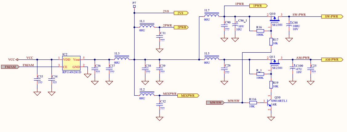

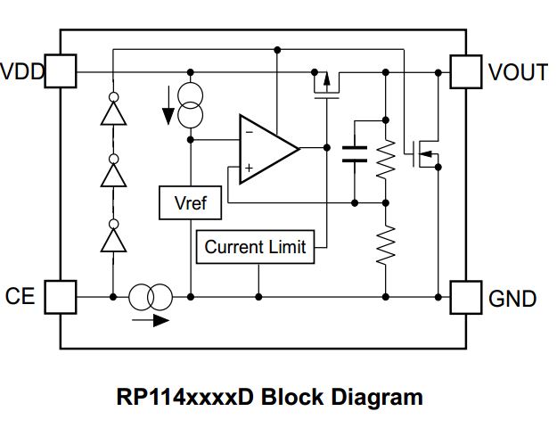

Simon
с янв 2013
Питер
Сообщений: 5596
Дата: 24 Июн 2026 15:22:25 · Поправил: Simon (24 Июн 2026 15:32:41) #
Хайо
СИшки нужно питать из очень качественного стабилизатора, если хотим SSB.
Дык вроде бы стоит хороший стаб для СИ-шки в 880-м...!??

Хайо
с дек 2015
Оренбург
Сообщений: 21631
Дата: 24 Июн 2026 23:51:31 #
Simon
насколько хорош, ещё вопрос. Дроссели в линии жрут напряжение и перепады по току вызывают перепады по напряжению.

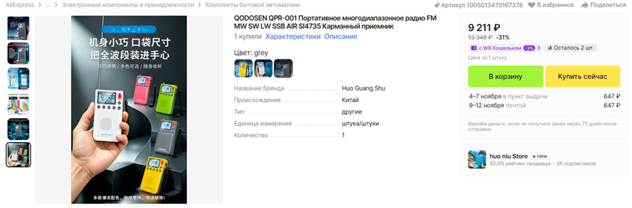

Kolomchanin
с янв 2013
Коломна
Сообщений: 1663
Дата: 24 Окт 2026 11:20:30 · Поправил: Kolomchanin (24 Окт 2026 14:27:40) #
Появился в продаже на Aliexpress-два цвета доступно-белый и желтый..
Цена предсказуемая,пока это единственный продавец и по идее она должна будет упасть несколько.

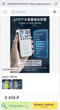

rzia
с мая 2016
Санкт-Петербург, Колпино
Сообщений: 276
Дата: 25 Окт 2026 13:11:12 #
Сегодня цена немного понизилась, и опять появились жёлтенькие + к ним ещё серенькие
