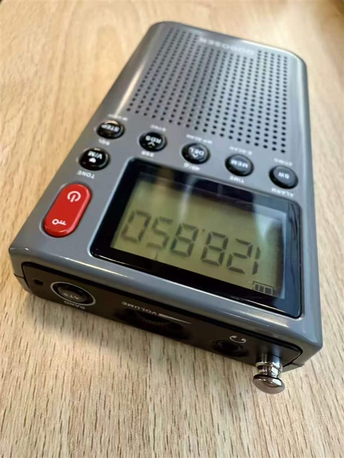

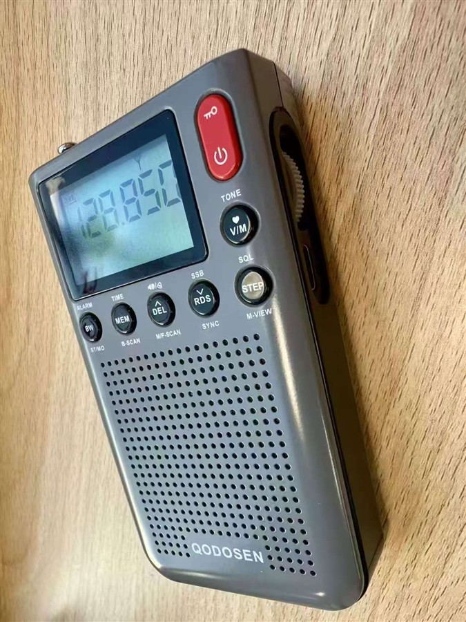

Qodosen QPR-001(по классификации радиолюбителей в линейке-SR-186-неоффициально).
В интернет-магазинах в Июле...
FM 64-108 МГц(RDS/RBDS)
СВ 520-1710 кГц(9/10 кГц,SYNC)
ДВ 150-519 кГц
КВ 1711-30.000 кГц(SSB,SYNC).
AVIA 117-137 МГц
Питание-аккумулятор 14.500 мАч.

На официальном сайте пока ни слова...https://www.qodosen.com/en/
Интересно какая начинка будет Теф или Силаб :-)
На борту все основные не обрезанные диапазоны + ССБ, это в 286й надо было все инсталлировать, но блин маркетинг ведь...

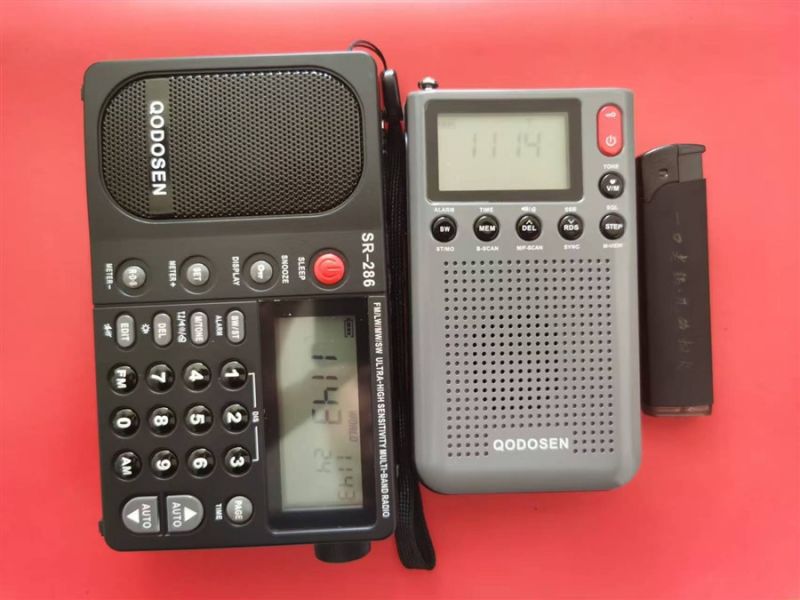

Да, надо было в 286-й. А этот надо было делать попроще. Цифровых кнопок нет, соответственно, и прямого ввода частоты. Надеюсь, крутилка справа настройка, а не громкость, тогда еще куда ни шло. Да и 286-й выглядит солиднее, а функционал проще.

Скорее всего на si4732 или si4735. У тефа нет реализации SSB. В принципе, Qodosen QPR-001, задумка не плохая. Вопрос цены данного изделия. Если она будет приемлемая, на уровне 2-3 т.р., это одно. Если выше, то тогда лучше смотреть в сторону альтернативных, более интересных моделей, например RETEKESS TR110 (HanRongDa HRD-747). Рынок расставит всё на свои места.

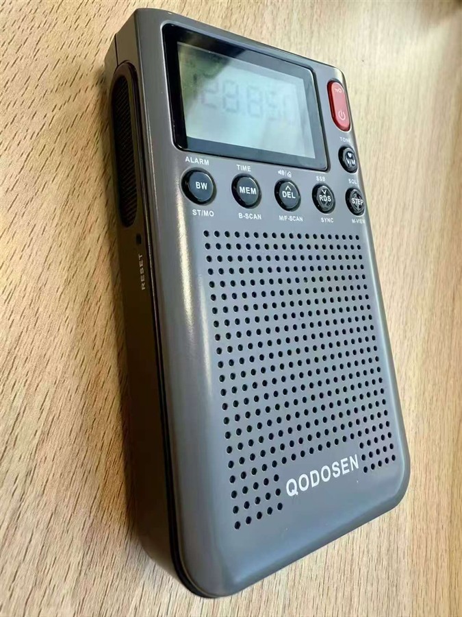

Gvozdenis
Ручка громкости,сверху...

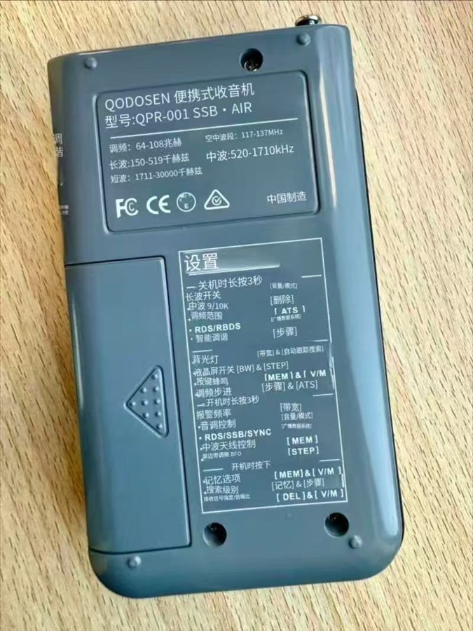

alexwilks
с авг 2015
Йошкар-Ола
Сообщений: 75
Дата: 05 Июн 2026 14:01:27 #
С обратной стороны на корпусе написана интересная функция MW ANT CTRL - наверное переключение между внутренней антенной (ферритом) и телескопом.
Тогда справа должна быть настройка, как я и предполагал, но хотел уточнить. Во всяком случае, будет инструкция, можно будет посмотреть, а тем более, как видеообзоры появятся, желательно русские.
4735.
4732 в Xhdata D-109, который есть у меня, 4735 - Tecsun PL-330 и Radiwow / Sihuadon R-108. PL-330 и Sihuadon смотрел на ютубе, надо будет еще Radiwow поискать. Думаю, будет что-то близкое к ним по приему.

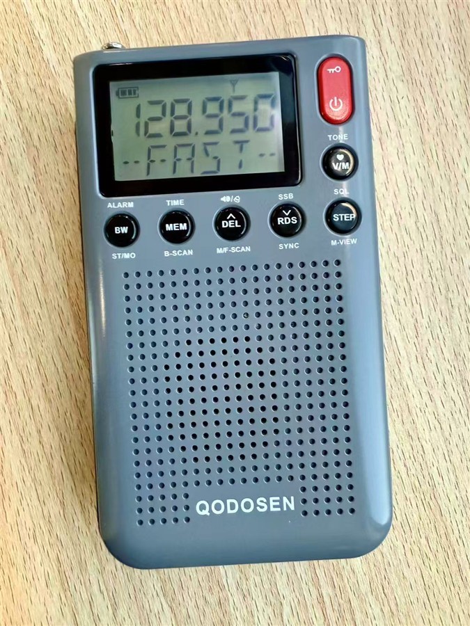

Этот как дешевая подёлка.
Это на первый взгляд, выглядит "мыльнично".
Но, эргономика интересная, во всяком случае над ней думали, это видно. Есть свои идеи, а это уже большой плюс.
Что-то взято от портативного сканера... вполне разумно для карманного приёмника.
Да и полноценная клавиатура для ввода частоты в таком форм-факторе не нужна.
Функционал интересный, ну а чудес от Si ждать на SSB думаю не стоит, если только вместо "тексановской АРУ" другой вариант...
