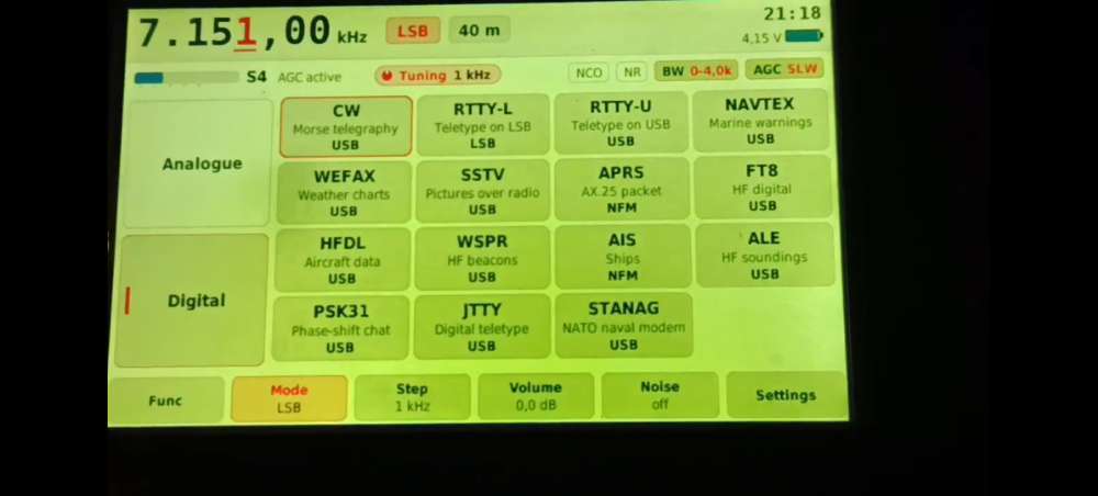

Открытая прошивка тоже развивается смотрю
