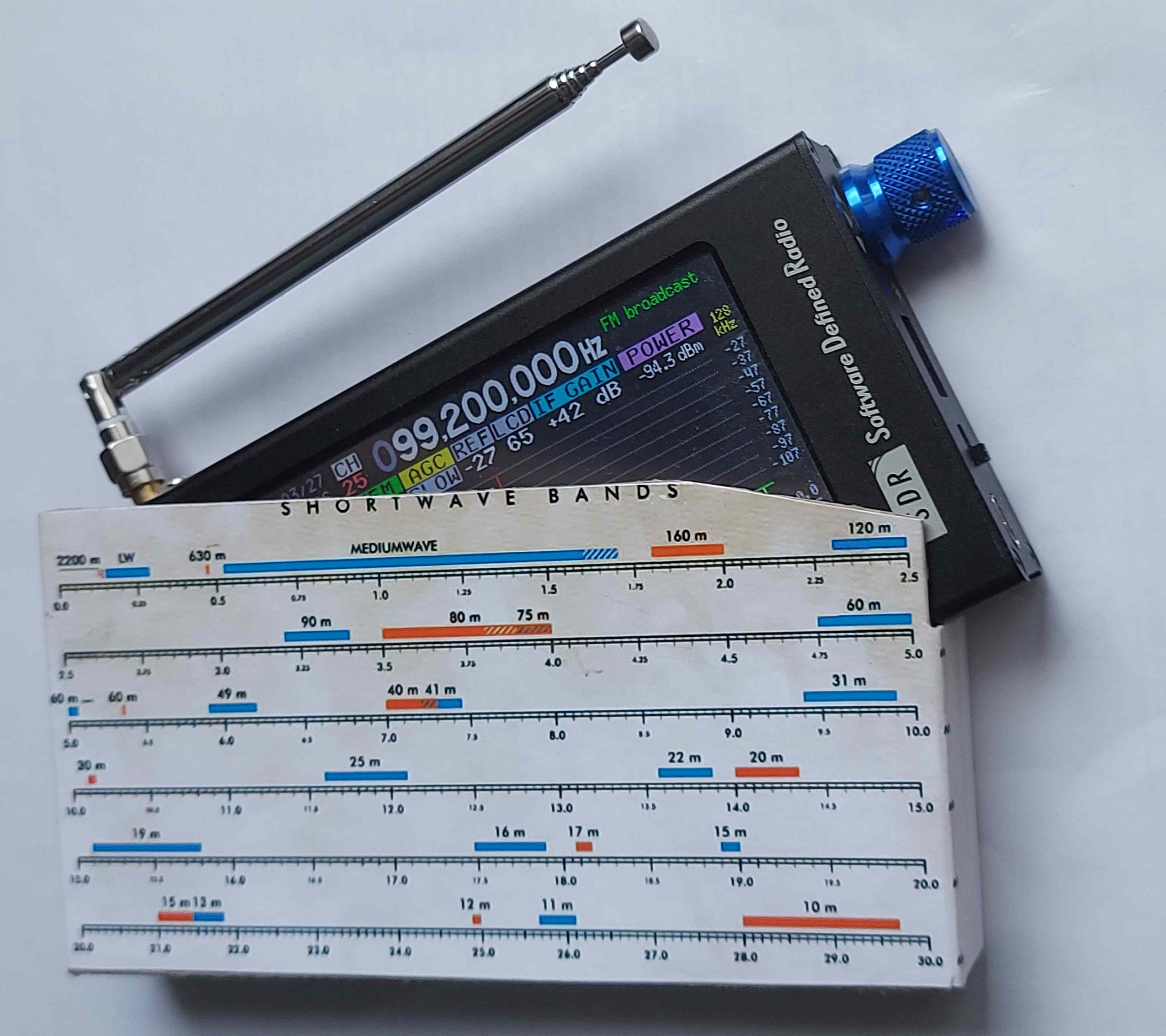

Склеил минималистичный чехол из картона, за сохранность дисплея в рюкзаке можно не беспокоиться
