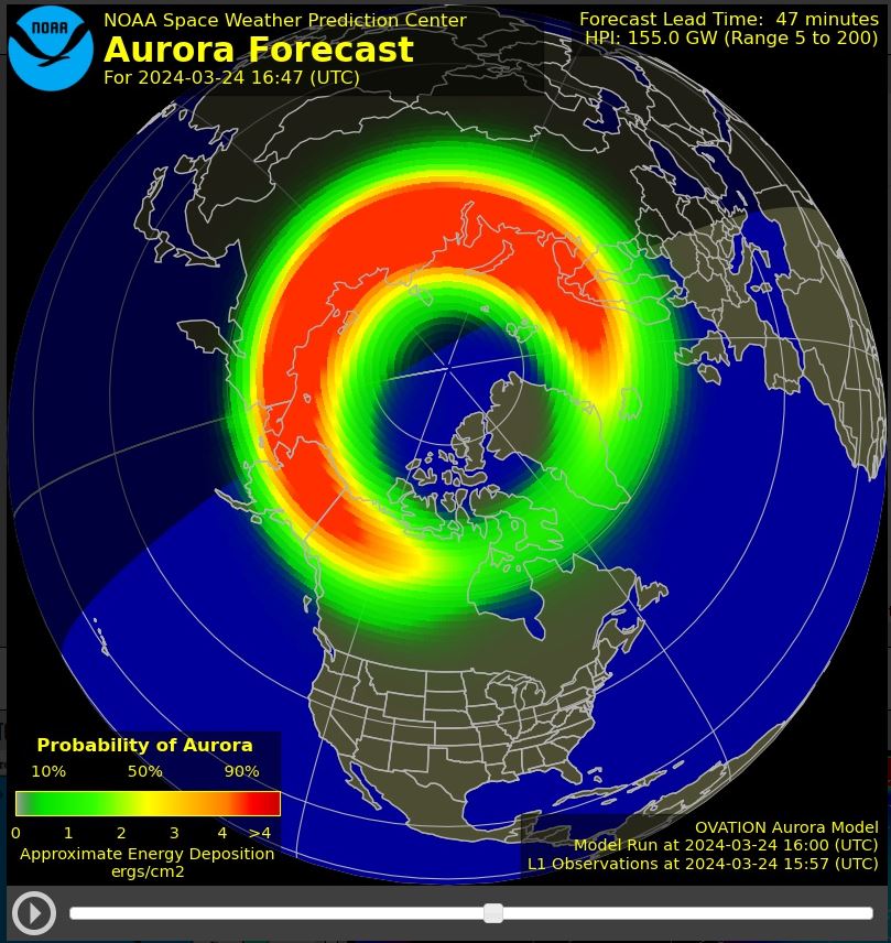

Долбануло сейчас до G4 - я такого и не помню что-то - когда так было? Будут ли какие-то интересные проходы из ЛА?
Greenland
с июл 2009
Латвия, Рига. Латгалия.
Сообщений: 5348
Дата: 24 Мар 2024 22:22:47 · Поправил: Greenland (24 Мар 2024 23:24:13) #
Долбануло... до G4... Будут ли какие-то интересные проходы из ЛА?
С удовольствием бы поучаствовал.
Но, далеко от дома. До четверга...
Arctic radio blackout.
Тerrible.
Today is almost complete "radio silence".
Цитаты из группы.
Edd
с ноя 2007
Подмосковье
Сообщений: 7950
Дата: 24 Мар 2024 22:48:47 #
Два года назад было в апреле. Зашёл на тамбовский SDR - все свистит, шипит как будто самовозбуд приёмника, буря чувствуется.
