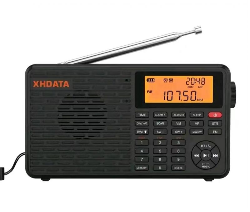

Первая новинка от Xhdata 2023 года...
XHDATA D-109 radio, including FM stereo SW MW LW DSP portable world band, ATS, AM/SW optional bandwidth, press the button direct frequency input, with alarm clock sleep time, battery power, screen lock, wireless Bluetooth function , 12/24 time system switching, etc.
High-quality materials and components enable the XHDATA D-109 output to perform well in all broadcasts including voice and music. Backlit LCD screen for easy night use. 365° extend the antenna to increase the received signal and bring a better listening experience. Use 18650 battery, stronger battery life, and lower interference to the band. XHDATA D-109 has excellent sound quality, FM stereo, very suitable for daily listening to the radio, satisfying your listening experience.
The XHDATA D-109 radio not only has a manual search mode. It also has an Auto-Tuning Memory (ATS) mode. Fully automatic scanning memory. Long press the corresponding frequency band key to automatically scan and memorize the radio frequency.
XHDATA D-109 power supply includes 18650 battery, external 5V DC power supply, and USB type c charging cable.

и ещё один клон pl-310 на si4732. теперь с блюпупом.
А спикер то какой крошечный...
После яркого старта с D-808 эта контора в плане качества движется исключительно вниз.

А у него SSB есть? А то я на кнопках не разгядел с первого раза.
SWRadio36
Offline3.9
с апр 2018
Семилуки
Сообщений: 775
Дата: 10 Фев 2023 12:04:22 #
Нет, в D-109 нету SSB, и авиадиапазона, кстати, тоже.

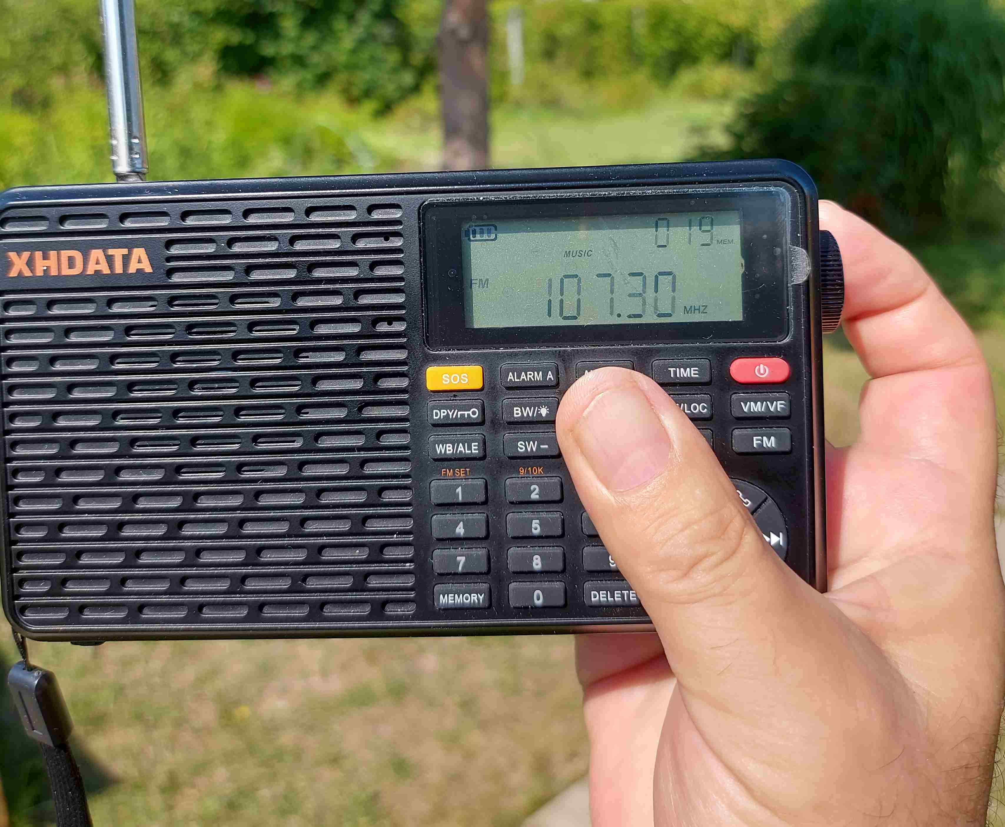

Получил XHDATA D-109WB. Основные отличия от D-109, кроме невостребованной NOAA:
- наличие желтой кнопки SOS - включает сирену ( громкость регулируется)
- эквалайзер music/voice ( в АМ полоса переключается, как и в D-109)
- переключатель DX/LOC для FM и SW.
Вышеописнные хотелки реализованы, радиостанции из памяти переключаются валкодером, как и избранные интернет-радиостанции по bluetooth.
Наводок и свистов при работе bluetooth, описанных на vcfm, не заметил. Для предотвращения случайного вкючения "в рюкзаке" есть отдельная кнопка блокировки нажатий клавиатуры, как и большинстве подобных приемников.

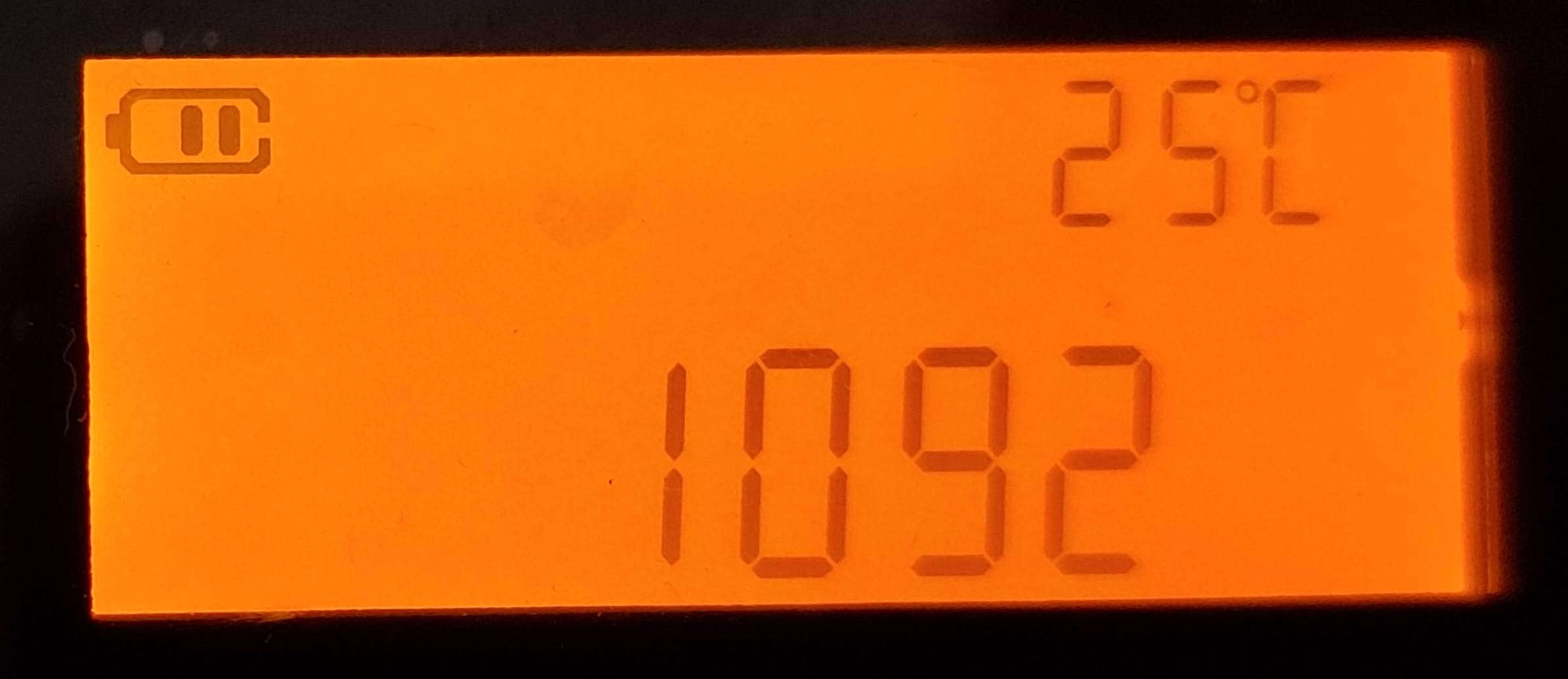

В выключенном состоянии при нажатии на VM/VF выводятся все символы дисплея:
и далее, версия ПО, в моем XHDATA D-109WB это 1092:
Есть ли другие версии и что выводится на D-109?

Сравнивал D-109WB и Tecsun pl-330 на УКВ-FM, попалось подходящее место.
По звучанию, особенно на открытой местности с 3-5 метров, D-109WB качественно лучше, pl-330 совсем не интересен.
А вот по приему всё с точностью до наоборот. Оба приемника имеют практически одинаковые антенны, 53 и 49 см.
D-109WB насканировал всего лишь 19 станций, от положения в руке количество не меняется, или 8 станций на металлическом ящике
PL-330 насканировал 45 или 22 станции
С учетом того, что pl-330 не самый выдающийся приемник УКВ-FM, результат более-менее удовлетворительный. Станции малого уровня, пропущенные D-109WB из насканированных и принимающихся с нормальным качеством на pl-330, на D-109WB в основном не принимались вовсе. Это заметно и по уровню принимаемых сигналов, оба приемника построены на практически одинаковых для укв-fm dsp микросхемах. Чувствительность, при необходимости, может быть улучшена подручными средствами или,например, мобильными антеннами из кабеля или стационарной антенной (с усилителем).
При этом в Москве оба приемника принимают все имеющиеся станции с хорошим, без претензий, качеством.
