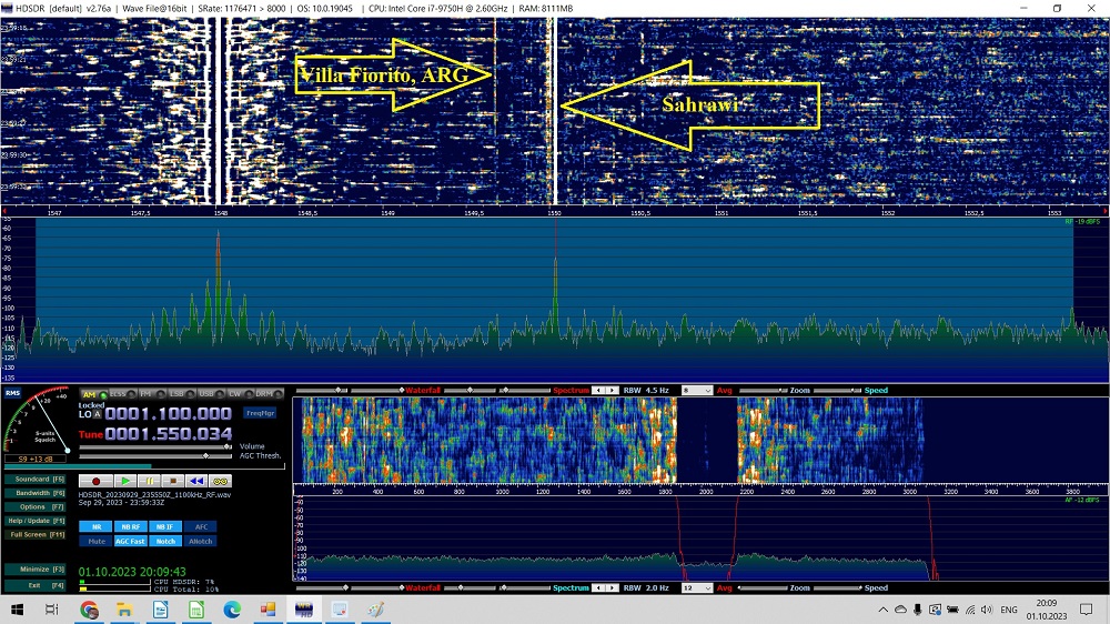

Анды практически не слышно. Преобладает прохождение Ю-С. И довольно прилично. Кроме громких 870, 1270, 1340, 1350, присутствовали и более редкие, обычно перекрываемые Бразилией, Перу и Боливией.
1.549,661 L… Estación Quince Cincuenta, Villa Fiorito, BA, Argentina 20230930_00-27. Идентификатор имеется в начале ролика, но его очень трудно воспринять. Сигнал сам около 148 дБ. Но музыка воспринимается и соответствует стриму на Online Radio Box. NEW№751.
1.559,998 LT11 Radio Nacional General Francisco Ramírez, Concepción del Uruguay, Entre Ríos, Argentina ID 20230930_01-08. NEW№752.

Стало понятно по спектрограммам куда «стрелять».
1.219,999 LRI224 ECO Medios, Buenos Aires, La Ciudad Autónoma de Buenos Aires, Argentina 20230930_01-07. NEW№753.

1550 кГц - Sahrawi. Не совсем DX, но с тех пор как появилась Лента на 1557 кГц, стала редкой и сложной для приёма.

1.550,023 National Radio of the Sahrawi Arab Democratic Republic, Rabouni, Timdouf, Algeria 20230930_23-56.
