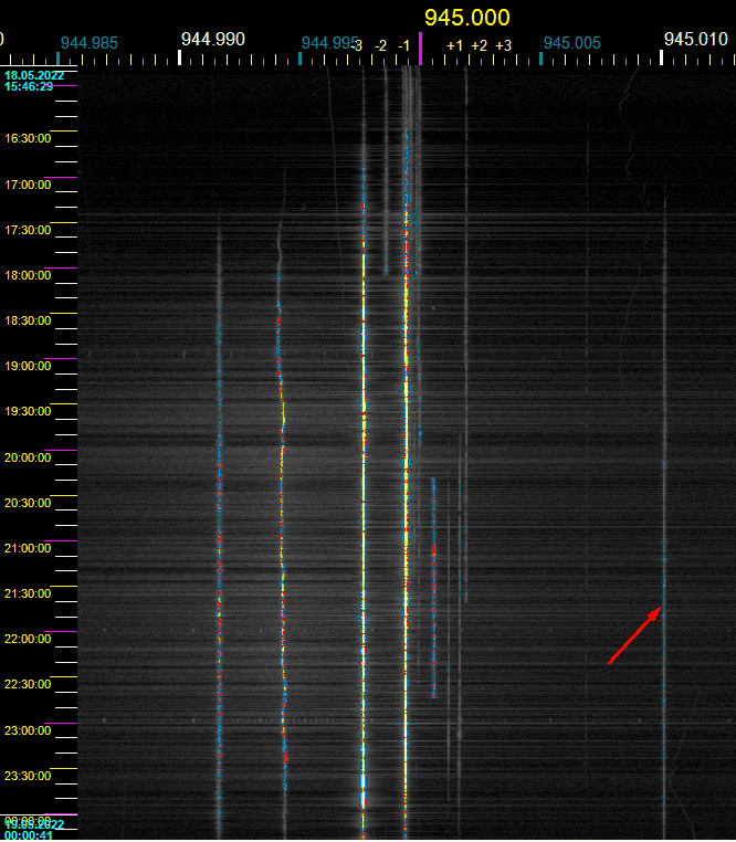

Greenland
Михаил, Сан-Томе на 945 смотрели?
994.991.71 или 945.010.16? Ловит и сейчас зимой и стартуют примерно в одно время вечером но кто именно?

Сан-Томе на 945 смотрели? 994.991.71 или 945.010.16?
Стабильно и чётко на 944,992. Без вариаций, сильно ниже уровня окружения.

Тогда видимо Греко пираты. Больше никаких вариантов на частоте. До 20:00 взять нереально, тут Китай на частоте.
Спасибо, значит таки они. За 18 мая есть моменты с очень сильным сигналом но через Иран и Саудитов вообще без шансов. Под утро 30го были моменты где сигнал мог пройти но блин неконтакт все испортил. Короче можно пробовать выдернуть.
А кто тогда на 945.010.16? Уж не Ангола ли случайно? Он всегда начинает ловить чуть раньше чем Сан-Томе, возможно и Судан но для него уже поздновато.
Судя как растёт сигнал, несколько раньше Сан-Томе,- это Ангола, да. Совпадает с закатами в обеих точках.
