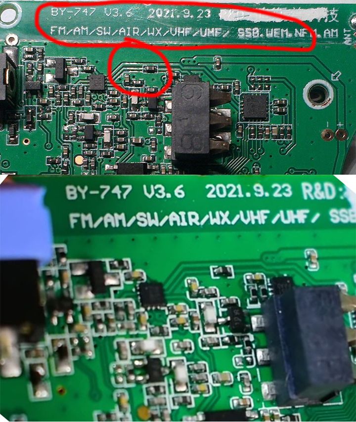

Дата: 23 Мар 2023 15:37:34 #
zhbr
И по поводу аккуратности. На 747 дорожки даже не прикрыты лаком, в отличие от 110. Да и надписи "напаяны" косо-криво, а не краской нанесены.
Вот эта же плата 747, маска на месте. А краска на надписях еще не сцарапана.
Вы увидели разницу, фото низкого качества, блик от света, что там можно разглядеть.
