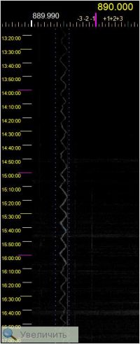

... к 14 часам - было в тот день неплохое прохождение...
Да, частоты вылезали синхронно, аудио (точнее бу-бу-бу) было к 15:30 и спало к 16:15. Центральная, южная Аляска тут пока недоступна.
