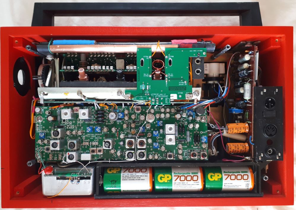

нет, хотелось бы пользоваться моментом, раз уже разделили СВ, для СВ-Н иметь обмотку на больше витков, а на СВ-В на меньше. Ведь, стандартные 200мкГн - это компромисс к КПЕ на 500пФ.
Хотя, наверно это уже не нужно, так как на днях сделал хоршие планки на СВ-Н/-В с заводской МА. На выходные их тестирую далеко за городом, где нет никакого электричества.

VPViy
вчера ночью проверил новые СВ-планки с заводской МА 200мкГн , правда убрал от неё 2 витка , которые были разнесено намотаны в конце, но всё равно на 200 мкГн настроил. Катушки гетеродинов - оригинал.
Зеркалки подавлены на 60...70 дБ , гармоники гетеродинов ниже -56 дБ и нет совсем паразитного КВ-приёма, никакие свисты. ДН имеет очень узкий минимум, паразитная провдка к МА имеет индуктивность 120 нГн(!) и практически ничего не ловит.
вместо бумажного покрытия обмотки поставил нетолстую термонасадку ,она в плоском виде имеет ширину 21мм. Укоротить бумажный каркас, оставить по 1 мм по краям и отрезать такой же длиной термонасадку. Её можно довольно крепко посадить без деформации катушки и катущшка вс равно хорошо хдит по ферриту. Зато катушка плотно сядет в держатель МА и уже не шатается и не сдвинется случайно.
СВ-В делал 1160-1720, СВ-Н соответственно 528-1200. Густота шкалы не превышает 7кГц/мм при 1700кГц, а так при 1600 и 1000 кГц не более 6 кГц/мм, при 1200 кГц на СВ-Н примерно 5 кГц/мм. На заводской планке было 14 кГц/мм при 1500 кГц. Станции комфортно настроить и даже от помех удобно отстроить можно.
По усилению тракта с диодным смесителем всё хорошо с новыми схемами. Утренний СВ-эфир до восхода солнца хорошо идёт на подоконнике, здание кирпичное, большинство источников помех молчит в это время. Разворотм приёмника могу выбрать то румынскую, то иранскую заставку эфира, они у меня идут разницей почти 90грд.

Дата: 18 Май 2023 17:33:59 #
VPViy
заменил катушки на МА. Вместо ДВ 2,7мГн поставил 238 мкГн и вместо СВ 200 мкГн поставил 82 мкГн, они вместе дают при установке на разных торцах 360 мкГн.
Поэтому на СВ-Н работает 360 мкГн, а на СВ-В 82 мкГн. При какой частоте сделать стыковку, нужно посчитать по крутизне шкалы, чтобы равномерно распределить густоту.
Этот вариант буду делать на следующем 214, так как каркас МА от 214 и перепаять уже не хочу.
На МА нет обмоток связи, сигнал отбирается емкостным способом.

VPViy
да, обмотка делалась групами по 5 или 10 витков с промежутками 1мм. Емкость около 1 пФ, в основном от проводки. SFR у обмотки 238 мкГн примерно 9 МГц на клеммах держателя. Порводом брал самый тонкий МГТФ-провод, который даст очень малую емкость между соседними витками.

Дата: 20 Май 2023 11:10:31 #
закончится монтаж очередного ОКЕАНа, схема 2023 версия с диодным смесителем, один ПКФ ФП1П1-60-02 полосой 10 кГц -6дБ. Транзисторы в остновном 326 и 3108 в тракте. УКВ-тюнер = мегаполис с трёхконтурным фильтром на входе, он уделает всех моих других приёмников 880, 2000, 660 по С/Ш на выходе при слабых сигналах, так как справится с широкополосными импульсными помехами в городской квартире. Нужно тестировать ещё в тихом месте. УМЗЧ = 100%Si в металл-корпусах, вроде нормально себя ведёт теперь. Корпус красный, переключатель УКВ-АМ тоже красный, освещение наверно тоже красное-белое делаю. Еще бы индикатор был красно-черным)
Планки поставил СВ-Н и СВ-В с заводской МА. СВ-В 1200-1600 прием от ТА, 49+41, 31, 25, 19, 16м .
Осталось установить анетнный модуль и наконец в лесу поставить хорошую антенну на крышу.

Дата: 20 Май 2023 16:47:09 · Поправил: Хайо (20 Май 2023 19:58:29) #
готов очередной ОКЕАН , сначала ему на полевые испытания и на дачу и в Москву.
Ещё одни заход предстоит на установку освещения. Заодно поставлю красную ткань под решеткой.
