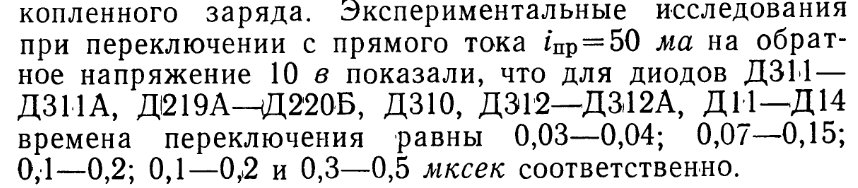

VPViy
из текста не понял, они расчётом это установили или измерением. Просто думаю, как в 1965 году мерили 10нс.... это должен был быть очень серьёзный институт, либо хитрая методика косвенного измерения.
Я на диодах Д311 из 1977-1992 мерил 8 нс при возвращении от 3 мА - для разных Д311 почти одинаково. На Д18 было меньше, но не существенно. Зато при токах 1...3 мА дифференциальное сопротивление у Д311 существенно меньше и это в смесителе важно.
Когда строить АМ-демодулятор искажениями до -60 дБ, Д311 лучше работает. А если схема УПЧ даст искажения -70дБ , оказалось, на Д18/Д20 лучше делать демодулятор, так как при большом размахе ПЧ-колебаний к диодам искажения ограничены обратным током. В этом Д18/Д20 лучше. Чтобы это так сработало, нужно с АРУ обеспечить разбег по уровню сигнала не более 10 дБ. В последней версии микросхемного 214 я поставил Д20 в АМ-демодулятор. Но в целом Д311 работает лучше ,если не лезть в экстрим-цифры. Всё-таки АМ-приёмник с искажениями -60 дБ на аудиовыходе уже мало смысла переплюнуть.

VPViy
Offline1.7
с сен 2019
Полоцк
Сообщений: 308
Дата: 30 Апр 2023 16:04:15 · Поправил: VPViy (30 Апр 2023 17:44:51) #
Хайо
Судя по этому экспериментально .
Как вариант стробоскопический осциллокраф .
Либо вот такая метода дающая вот такой результат .
