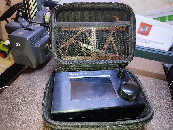

Начертил и распечатал разборную подставку под приемник Малахит.
Зацените:
Большие фото https://dzen.ru/a/ZQ7zSXvWaU1cVDK7?share_to=link

Модель для 3D принтера моей подставки под приемник - https://3dtoday.ru/3d-models/gadgets/aksessuary/razbornaya-podstavka-dlya-radiopriemnika-malaxit-dsp
