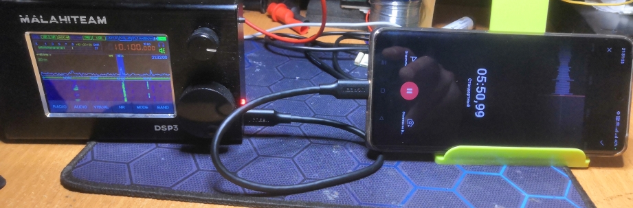

Оказывается ,можно записывать звук на смартфон, напрямую через USB . Не знал.
http://www.radioscanner.ru/uploader/2023/rectypec.jpg
Не фонит от смартфона ?

Количество помех от смартфона сильно зависит от модели смартфона, так как вопросам ЭМС при проектировании уделяют разное внимание и тем более делают испытания эмс.

opty
Не заметил.
Одновременно с записью ,смарт с акк 5000 ма/ч , заряжает приёмник с акк 6000 :)
