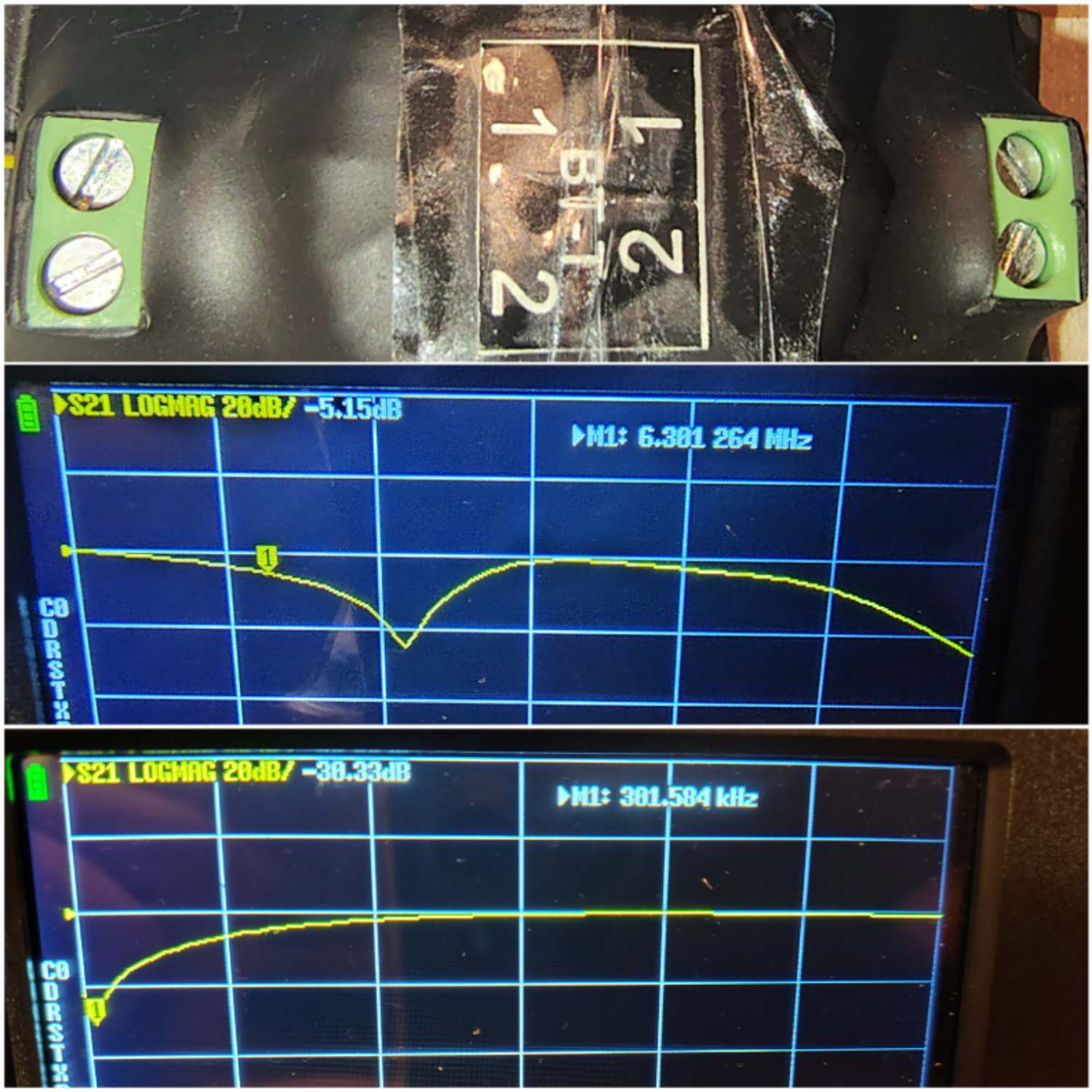

Протестировал одиночный развязывающий видеотрансформатор ВТ-Т на полосу пропускания и подавление синфазных помех.
Полоса пропускания странная , посередине сильный провал, потом снова выравнивается. По уровню -5 дБ граница в 6 МГц. Оценочное подавление синфазных помех на ДВ для развязывающего трансформатора в приемных целях низкое, около 30 дБ, выше резко падает, на 6 МГц около 4 дб. Думаю все дело в плотной намотке внавал на кольце. Получается огромная паразитная ёмкость, которая легко пропускает синфазные помехи.
Для сравнения самодельное склеенное из разных ферритов кольцо с разнесенными обмотками из этого сообщения
https://www.radioscanner.ru/forum/topic22514-279.html#msg1613904
имеет подавление синфазных помех на ДВ около 60 дБ, а на 5 МГц около -40 дБ, при аналогичной полосе пропускания.
1428

Провел небольшой тест своей коллекции трансформаторов на полосу пропускания и подавление синфазных помех с помощью нановны.
1. Одиночный готовый видеотрансформатор.
Полоса - 6.3 МГц (по уровню -5 дБ)
Подавление (300 кГц : -30 дБ), 1.2 (МГц : -18 дБ), (6.3 МГц : -4.8 дБ), выше по частотам подавление падает почти до нуля.
2. Сдвоенный трансформатор по симметрирующей схеме из 2 видеотрансформаторов.
Полоса ухудшилась - 3 МГц (по уровню -5 дБ). Есть сильные провалы и подъемы до 30 МГц.
Подавление с отключенной средней точкой (300 кГц : -24 дБ), (1.2 МГц : -12 дБ), выше по частоте появляется область дополнительного подавления (24 МГц : -15 дБ).
Подавление с подключенной средней точкой (300 кГц : почти тоже самое -24.5 дБ), (1.2 МГц : -12.5 дБ), выше по частоте в области дополнительного подавления эффект лучше (23 МГц : -28 дБ).

Выводы:
Двойной видеотрансформатор имеет самое скромное подавление синфазной помехи на дв - св. Замерил межобмоточную ёмкость - огромные 187 пкф у одиночного варианта и видимо она увеличивается при сдвоенности. Плюс один трансформатор имеет индуктивность обмоток 251 мгн, второй 258 мгн, тут тоже несимметричность. Появление области подавления на высоких КВ тут уже погоды не делает.
Трансфлюктор показал себя лучше всех. Но он годен только от средних волн. Замечательно видна работа средней точки, подавление вырастает моментально в рабочей полосе. Межобмоточная ёмкость 6 пкФ.
Одиночный разделительный трансформатор на скрученных линиях и т38 тоже неплохо работает, ему далеко конечно до трансфлюктора, но он работает на дв , а повыше в ряде случаев имеющегося подавления помех будет достаточно. Межобмоточная ёмкость 16 пкФ.
Одиночный разделительный трансформатор с противоположными обмотками только для максимального подавления на дв - св. Межобмоточная ёмкость 4 пкФ.
Тут очень неудобно прикладывать фото, это чисто для примера.

Menjo
Спасибо за лабораторную работу. Познавательно.
Смотреть его на частотах выше 10 мГц
1.Видеотрансформатор не работает выше 6 мГц, что вы и доказали.
2.Зато, в одиночном виде он работает от 1(!) Гц т.е. подходит для совсем
НЧ частот ниже звукового диапазона.
Его задача передавать без потерь синхроимпульсы развертки и сигналы
уровня черного цвета, а это ниже звука.

Трансформатор на трансфлюкторе.
Полоса - от 1.2 МГц (-4.55 дБ) до 30 МГц и выше.
Подавление без средней точки (1.2 МГц : -48 дБ), (3.6 МГц: -48 дБ), (24 МГц : -21.9 дБ).
Пересмотрел график, на 3.6 МГц -38дб без средней, опечатка.

Menjo
На пробу намотал трансформатор 3 : 3 витка на красном колечке 10х14х5
Индуктивность обмотки от 490 мкГн на 100 герцах - далее падает до 131 мкГн на 100 кГц (такой диапазон у моего LCR метра)
Проходная емкость на 100 кГц - 1,2 пФ
Вы измеряли полосу по уровню -5 дБ - она у меня получилась от 10 кГц (-4,8 дБ) до 24 МГц (-5 дБ), на 30 МГц -6дБ
По уровню 3 дБ: от 150 кГц до 14 МГц
Если намотать по 5 витков, то полоса -5 дБ будет меньше: 10 кГц (-2,6 дБ) .. 20 МГц (-5 дБ)
По уровню -3 дБ будет от 10 кГц до 13 МГц
Проходная емкость на 5 витках: 1,6 пФ на 100 кгц
UPD: неожиданно, но 3 витка оказались оптимумом для полосы по -5 дБ. Ниже и выше хуже. Попал с 1-го раза, видимо уже чуйка сформировалась по опыту работы с этими колечками ))

wazzoo
Спасибо! Т.е. полоса пропускания прямо огромная для разделительного трансформатора с разнесенными обмотками. Интересный материал.
