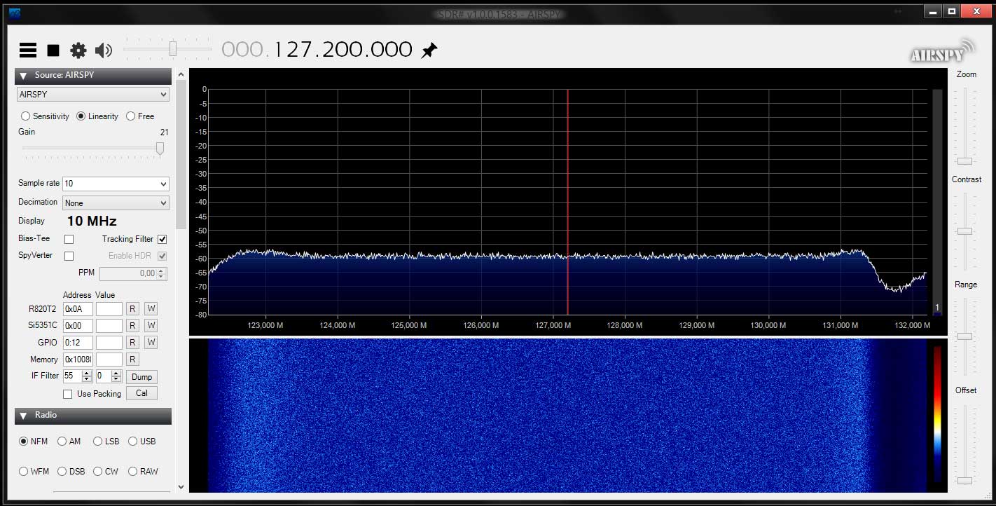

На mini полоса заявлена 6МГц, но показывает всего 4. На обычном спае заявлено 10, а показывает 8.
Могу скриншоты привести, но пока предлагаю вопрос, есть идеи, в чём подвох?

Дата: 31 Окт 2017 20:48:24 #
NanoVHF
ну у буржуев че то про края видимой полосы написано, типа для удобства обрезает, чтоб спадов не было по краям

Дата: 31 Окт 2017 20:50:55 #
Там заявлены некие MSPS, МГц никто не обещал :) , но кажется в районе 4.8 работает.

Всё правильно 4 и 8! Так вот писали что на мини можно сделать как на полном - 8 . Кто-то ковырял эту тему основательно?

NanoVHF
с сен 2013
Санкт-Ленинград
Сообщений: 847
Дата: 31 Окт 2017 21:39:08 · Поправил: NanoVHF (31 Окт 2017 21:43:57) #
Мини на 10МГц
6МГц на полной полосе
6МГц на полосе 0.8, т.е. 4.8МГц
