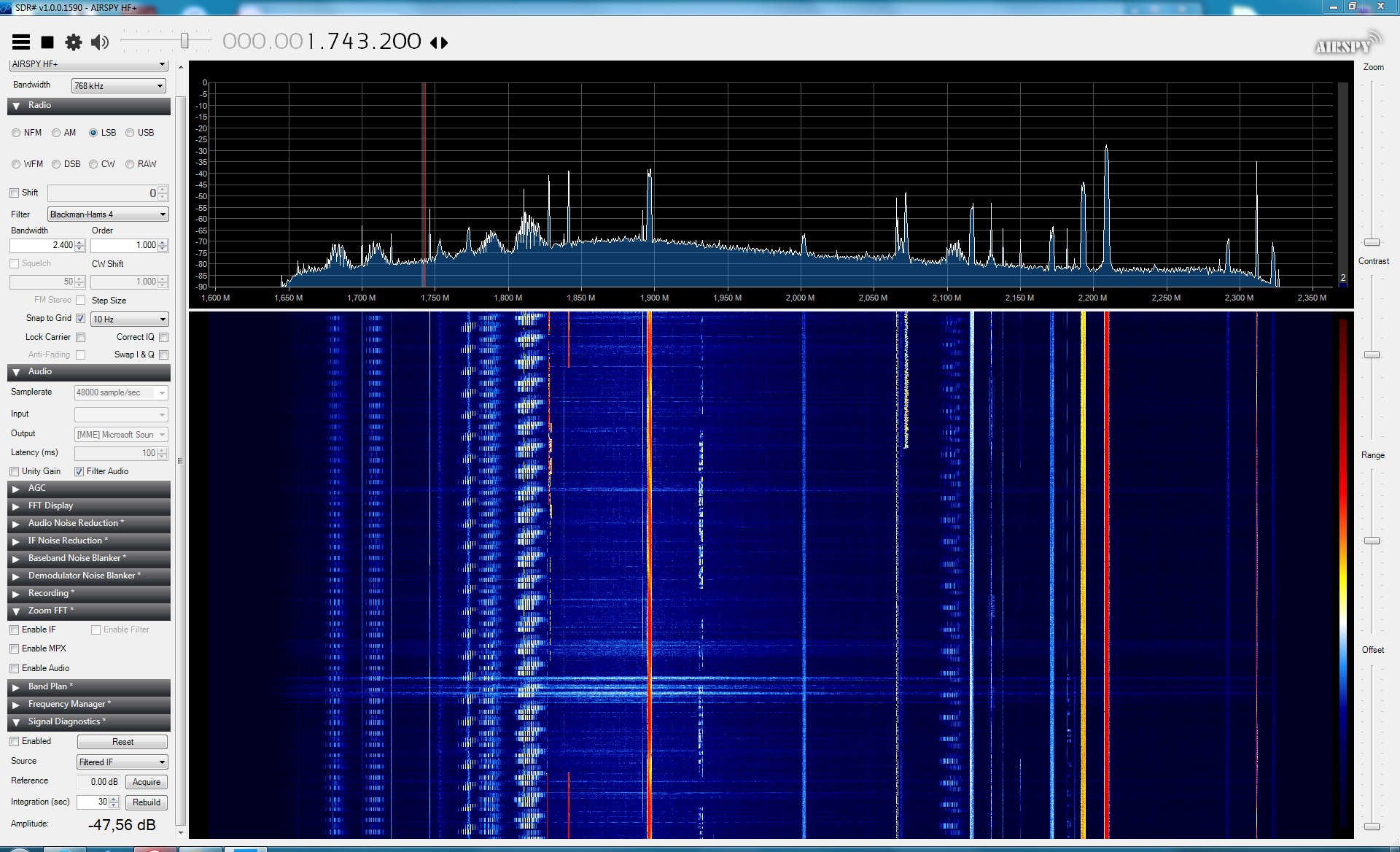

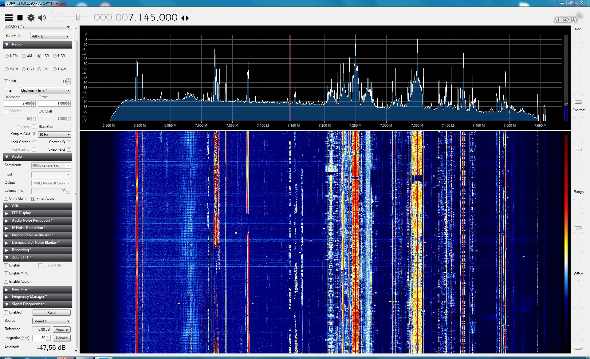

Дата: 15 Окт 2017 14:33:27 · Поправил: DVE (15 Окт 2017 14:36:41) #
На картинке номер N06 - как-то не быстро идет :)))
C другой стороны, пусть лучше все аппаратные косяки выловят, потом уже в серию пускают, чем наоборот.
Входных фильтров вообще что ли нет, только защитные диоды на входе? Colibri-style? Или все под экраном внутри?
Olenevod
Offline4.5
с апр 2003
Москва, СЗАО
Сообщений: 8171
Дата: 16 Окт 2017 08:49:42 · Поправил: Olenevod (16 Окт 2017 08:51:42) #
Wow, I have never seen the timing signals around 1.8 MHz so strong with this antenna, which only goes down to 3.6 MHz.
Скрин
Просто скрин
До кучи
