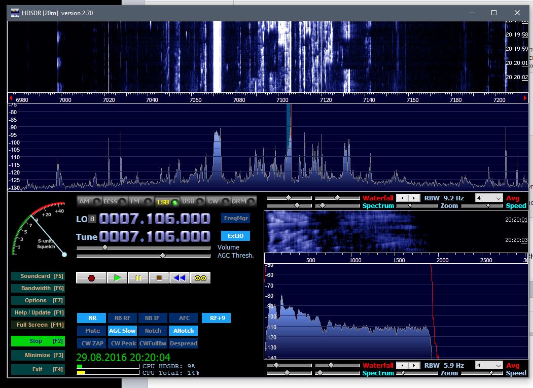

Pytlivyi
с янв 2014
Уфа
Сообщений: 80
Дата: 30 Авг 2016 11:28:51 · Поправил: Pytlivyi (30 Авг 2016 11:31:13) #
Так выглядела двадцатка в прошлую суботу(с аттенюатором)))

Zmej
Не в месте дело, ранее он показывал картинки до игр с аттенюаторами и там эфир гораздо сочней был.
Ну так и проходы в разные дни тож разные. Атмосфера и солнце это такие нестабильные создания...
Pytlivyi
Вполне даже очень ничего !
