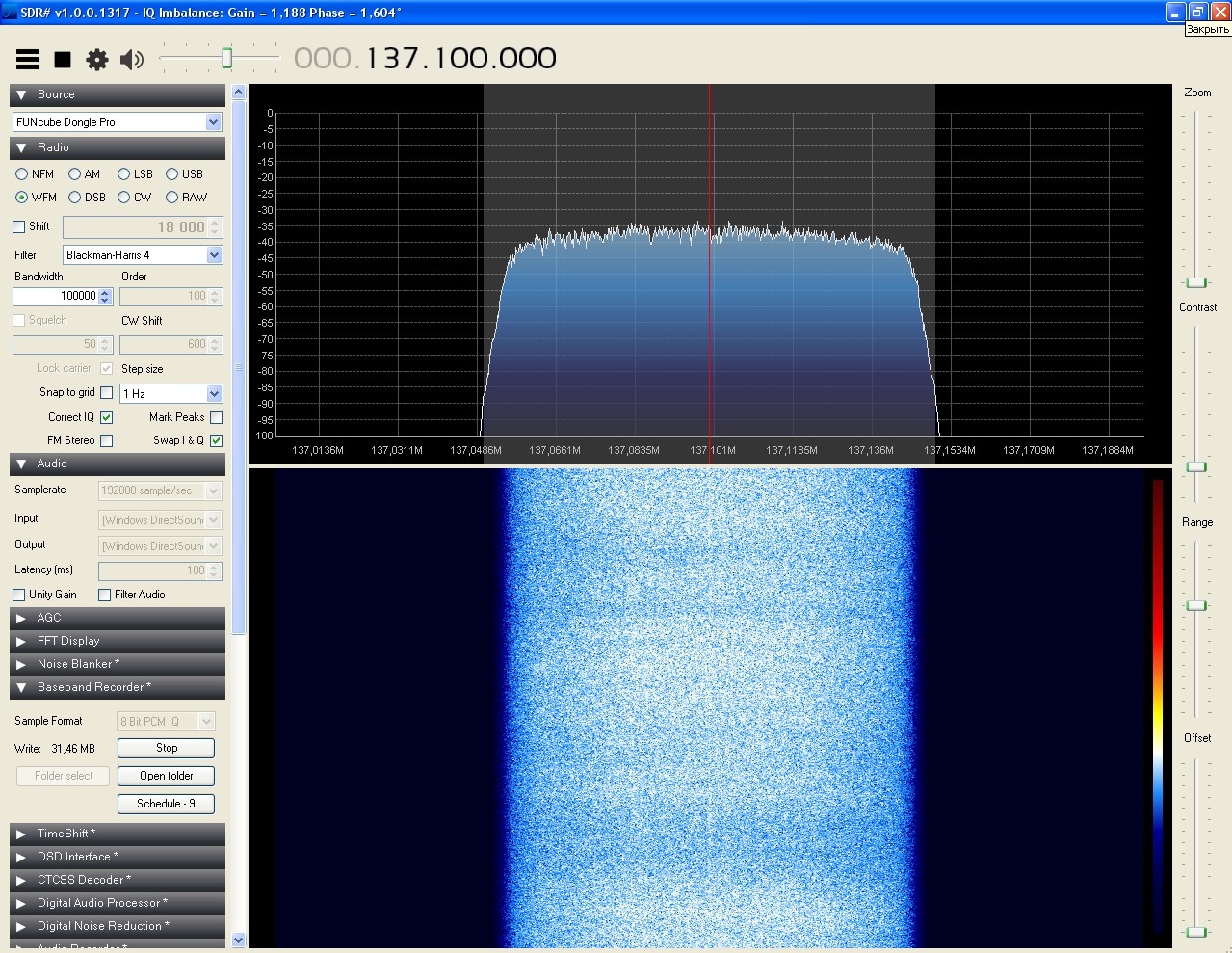

Три дня пребывания на даче так и не дали мне ответа, в чем причина появляющихся с двухминутным интервалом полосок на снимках с "Метеора" при приеме на FUNcube Dongle Pro+
Отключал все, что можно, в т.ч. роутер и бесперебойник, менял настройки "свистка" (усиление сигнала), но полоски все равно каждые две минуты издевательски появлялись практически на всех картинках, при этом никаких помех на спектре не было. Попробую потестить его в городе на другом компе и в других условиях.
А поскольку оставалось время на праздничных выходных, решил ради эксперимента половить наш метеоспутник на более раннюю версию фанкуба - FUNcube Dongle Pro, купленного несколько лет назад для работы с NOAA-шками.
Как указано в мануале, этот "свисток" имеет полосу пропускания лишь 96 кГц и менее, что нормально для NOAA, но как я ранее считал - маловато для "Метеора". Samplerate в нем можно выставить 192000 sample/sec, как и в FUNcube Dongle Pro+
После некоторых манипуляций с настройками "свистка" (LNA-gain) удалось получить нормальные картинки, причем без тех самых моих двухминутных полосок. Правда, уже заметил некоторые другие нюансы. Временами пробиваются борты с докладами на соседней частоте (над головой проходит оживленная воздушная трасса), полностью забивая спутник. При приеме на FUNcube Dongle Pro+ такого не было. Возможно, это как-то удастся исправить в настройках контроллера "свистка", но пока не уверен - слишком мало пролетов было. Ну и после окончания записи приходится также делать нормировку сигнала в Audacity, поскольку иначе LrptRx его не декодирует.
