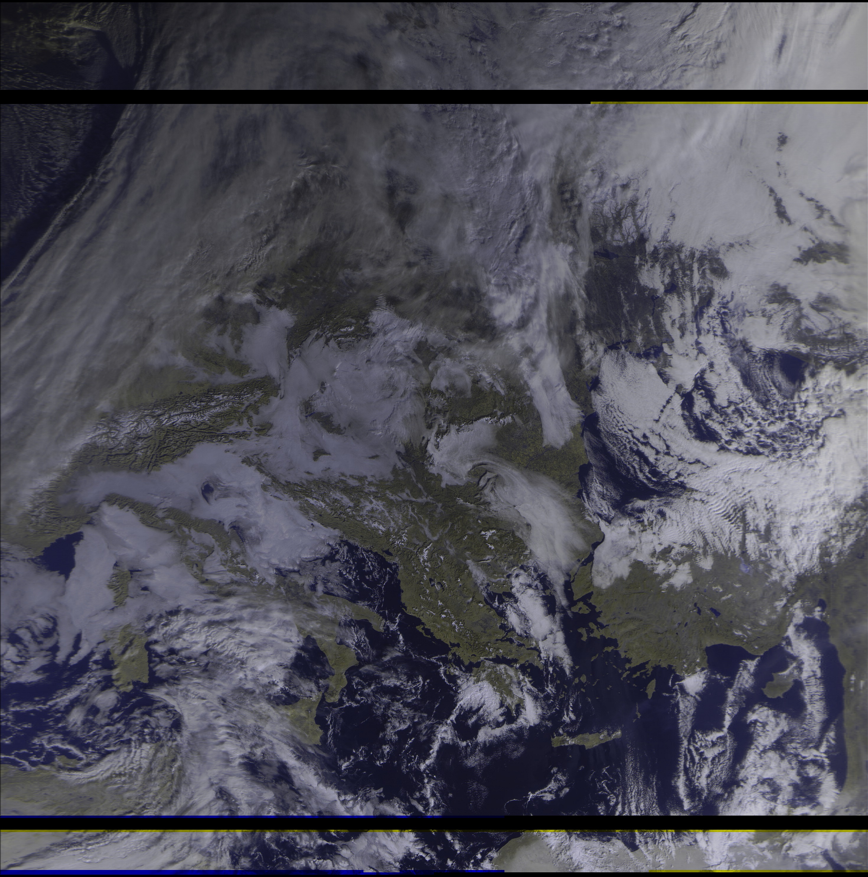

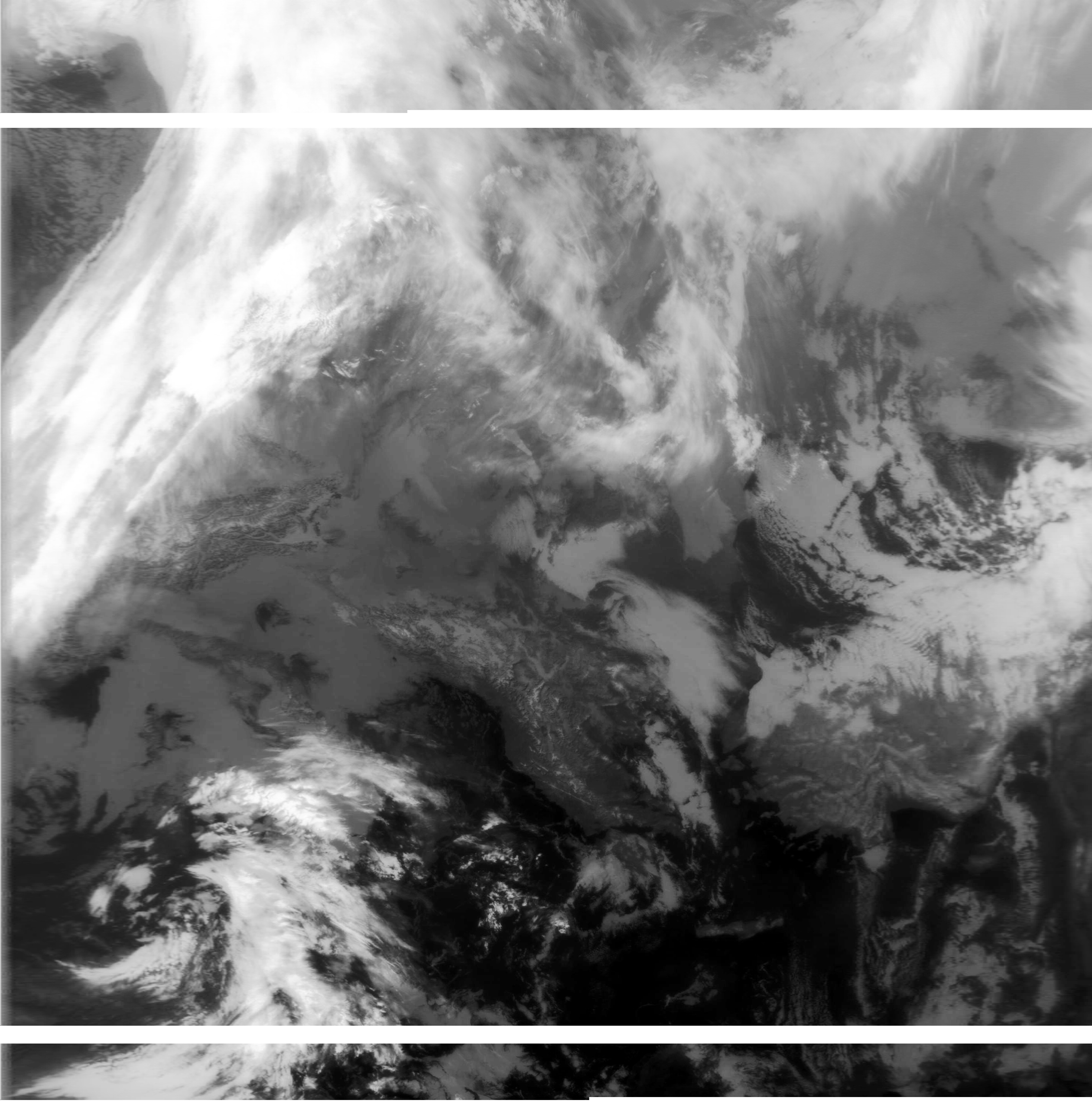

Дата: 05 Дек 2015 03:51:16 #
Привет всем!
04.12.2015 11:17 мск Метеор-М2 Еленя-Гура 122
04.12.2015 11:17 мск Метеор-М2 Еленя-Гура ИК

Дата: 06 Дек 2015 10:01:33 #
В европейской части принимающих пополнение?
Добро пожаловать.
Интересно, почему такое неравномерное распределение приемных станций. В основном только европейская часть. Может у нас на севере и дальнем востоке интернета нет? Вроде есть. Может там радиолюбителей мало? Странно все это.

MKjanek32
Приветствую. Хороший прием у Вас. Удачи!
