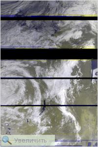

Я уже который день пытаю ArcGIS в связке с AMIGOS.
Уже получается следующее:
использованы два крайних пролета Метеора - 12.09.2015 10:18:58 UTC и 12.09.2015 12:00:25 UTC

Дата: 13 Сен 2015 14:02:21 #
sakhalin2004
Отличная работа
13.09.2015 10.02мск Метеор-М2 Москва
