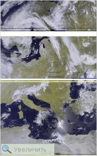

Очередной проход над Европой весь не влез.
Да система пока работает не идеально и не очень удобно, но я надеюсь это только начало. На счет проплешин - у вас должно быть синхронизировано время и довольно быстрый канал на отдачу. Я не в курсе всех подробностей работы сервера, но он отбрасывает опоздавшие данные после определенного периода. И ещё возможно дефекты только при просмотре в онлайн вьювере. Он тоже может терять пакеты от сервера. Если перекачать снова может получиться картинка без дефектов.

Ну что ж, покажу и я, что удалось мне)
Вот воскресный утренний виток
и сегодняшний виток, обрезал, оставил только максимум картинки
