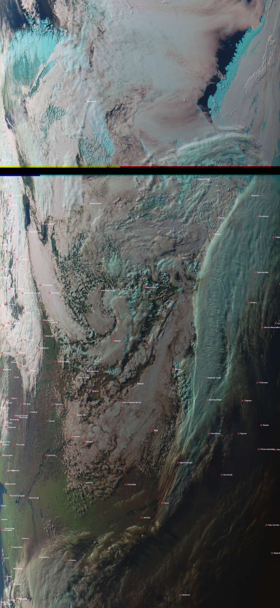

Выглядит это вот так - примерно каждые 5 секунд скачок по всему диапазону
Результат
Лет пять тому похожую помеху искали с радиочастотниками - нашли, оказалась светодиодная лампочка в одной из квартир была подключена через выключатель с индикацией. Вспышек СД в лампе видно не было, но видимо драйвер пытался периодически запуститься и гадил в эфир.
Была ещё как то искровая помеха от холодильника - витрины, разболталось болтовое соединение в контакторе. Холодильник включался редко и помню очень долго искали. Но на спектроанализаторе (Promax) все это по другому выглядело.
Можно конечно РЧЦ привлечь (они по заявкам граждан обязаны бесплатно выехать) - но это долго и нудно.

Можно конечно РЧЦ привлечь (они по заявкам граждан обязаны бесплатно выехать) - но это долго и нудно. у меня на 3 мгц месяц устраняли широкополосную помеху .поменяли 4 свитча интернетовских провайдеры,но так до полного исчезновения и не смогли.А так да,бесплатно,с радиоконтроля приезжали.А такой скачок у меня периодически начиная от 50мгц до 190,каждые 7 секунд.Потом может днями не быть,потом снова (причем в любое время дня и ночи -то есть не лампы светодиодные на улице(хотя вроде у нас они пока еще ртутные или типо того,хотя уже и сам не уверен-появилась в том году помеха).Тут я даже просить искать не стал ибо рандомно появляется,грешу на подстанцию под окнами на 6 кв

marquis
с окт 2006
Сообщений: 6509
Дата: 12 Май 2021 21:49:44 #
_Hack_
avenger7812
Помеха сохраняется, но стала немного слабее по мощности. Высокие пролеты М2 почти не накрывает (лишь в начале и в конце), а низкие - все в полоску.
