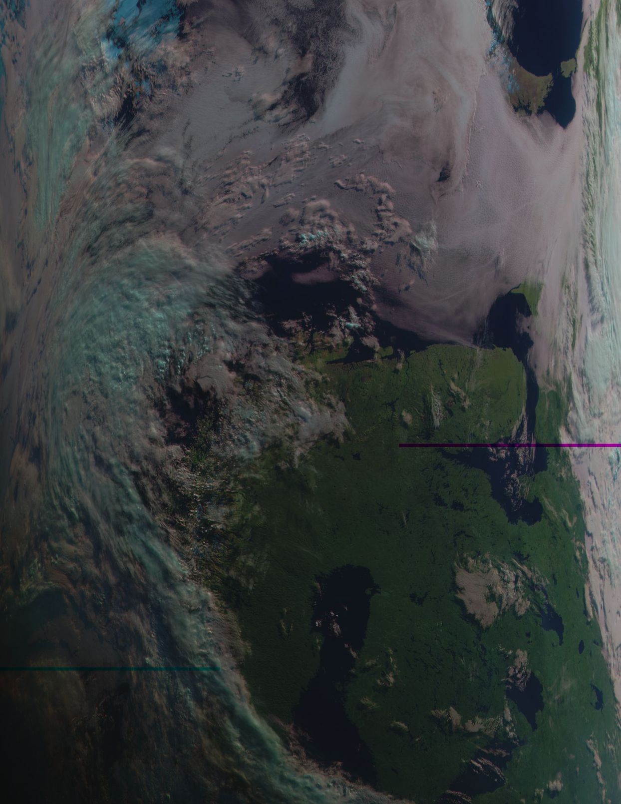

volkoff_58
Главное, перестройте правильно программы!
Проверил ещё раз - 137,9 и 72К проставил везде.
29.07.2019 18:32_МСК Метеор-М2 Тверь
Полный размер
