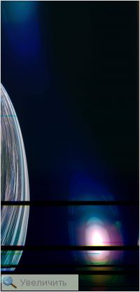

Коллеги, добрый вечер. Как и все жду с нетерпением старта с "Восточного". В связи с этим возник вопрос - TLE когда и где можно будет на "новорожденного" скачать?
22.06.2019 19:08_МСК Метеор-М2 Тверь
Подный размер
Рано про TLE. Пусть на орбиту сначала выведут. Прошлый раз итогами запуска была груда мусора в тихом океане!

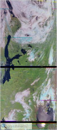

Дата: 24 Июн 2019 12:20:05 #
24.06.2019 10:17_МСК Метеор-М2 Тверь
Полный размер

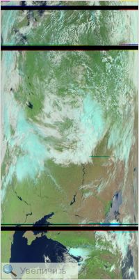

Дата: 25 Июн 2019 10:35:10 #
25.06.2019 09:57_МСК Метеор-М2 Тверь
Полный размер

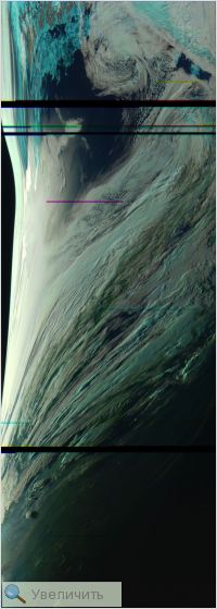

Дата: 26 Июн 2019 10:43:26 #
26.06.2019 09:37_МСК Метеор-М2 Тверь
Полный размер

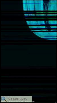

Смахивает на потерю ориентации в пространстве
26.06.2019 21:17_МСК Метеор-М2

Дата: 26 Июн 2019 22:23:44 #
Похоже сегодня целый день проблемы. Надеюсь завтра все восстановится.
26.06.2019 21:08_МСК Метеор-М2 Тверь

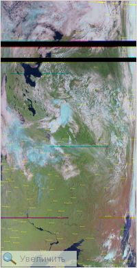

Дата: 27 Июн 2019 10:22:59 #
27.06.2019 09:17_МСК Метеор-М2 Тверь
Кажется ориентация восстановлена. Только почему то метки городов улетают кто куда.
Полный размер
С "улетевшими метками"
