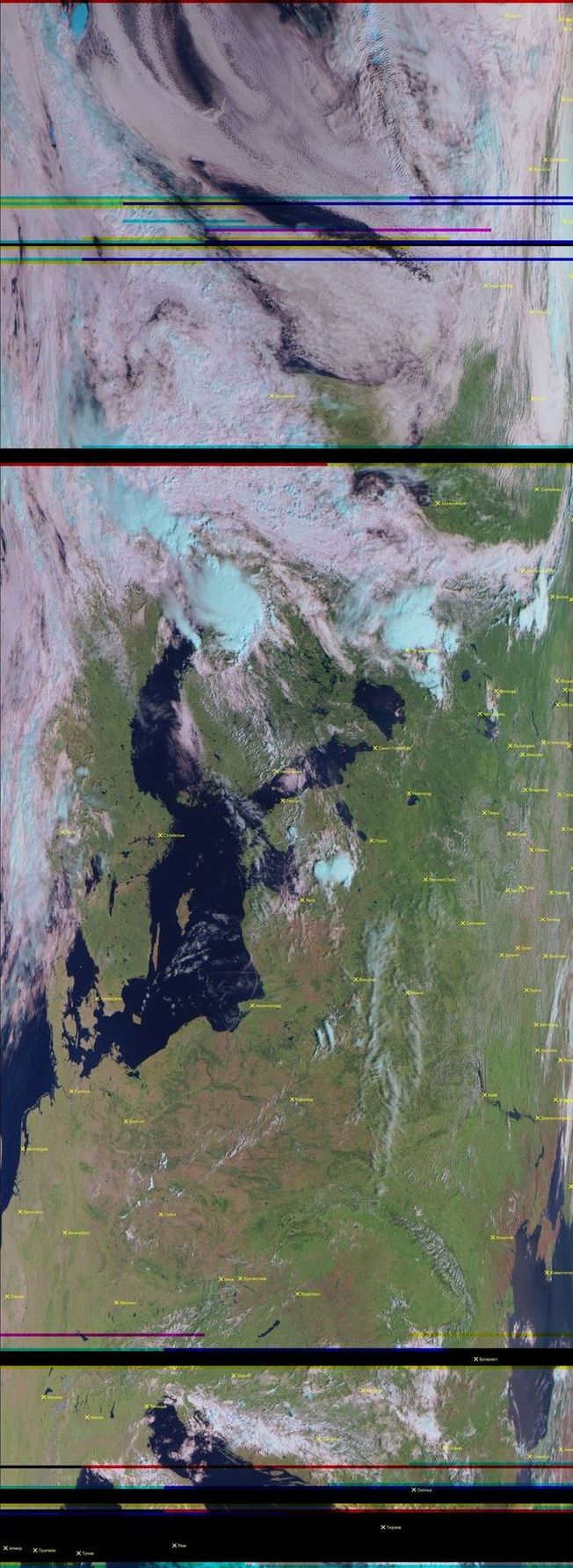

Как раз завтра утром в 9:55 начало связи.
Насчет Ноаа18 думаю не сильно помешает,она всего на 22 градуса когда Метеор на 71 проходить будет.В добавок у меня как раз с той стороны соседний дом затемняет до 30 градусов.

_Hack_ Спасибо за подсказку , сегодня все пошло нормально.
Для первого снимка самое то.

hatuul
Да не за что. У Вас почему разрывы в снимке белые - цвета инвертируете?

Дата: 28 Июл 2018 13:41:55 · Поправил: hatuul (28 Июл 2018 16:00:39) #
Только сейчас тоже заметил.Честно говоря я ещё не совсем разобрался с програмами.Вроде ничего не инвестировал.Буду дома опишу что делал.

Квадрофиляр ОТСЮДА? Если да, то попытайтесь понемногу его поворачивать, контролируя прием. Нужно диаграммой попасть на Юг-Север. У меня две недели на это ушло. Нормального приема так и не добился - собрал Турникет - и офигел от разницы в качестве приема.
PS Вы так и не ответили - программа отслеживания спутника установлена и настроена или Вы руками прием контролируете?

Квадрифиляр собирали по своим расчетам,трубка медная 6мм балун 4 витка 75 ом 30 (но не точно может больше).После чего подкоректировал через NWT4000-2.пик 137 МГц.
Насчёт антенны "турникет"спасибо.Правда не понял сечение трубки 2мм?Есть более подробная информация?
Попробовал поставить LNA сразу после антенны,но почему-то вместо усиления получаю какойто мусор.
Частоту корректирую вручную.Сначало записываю iq файл через новый SDR sharp.,и через старый SDR обрабатываю и записываю в другой файл.Короче очень муторно .Буду рад если поможешь обойти все эти манипуляции,может кто-то уже собрал инструкцию...

Комплект плагинов - ТУТ.
Сайт разработчика Орбитрона ТУТ.
После установки Орбитрона и связки плагинов нужно их настроить - как установите - отпишитесь, будем дальше двигаться. Думаю и остальные участники ветки - sakhalin2004 и marquis не откажут в помощи.

Турникетная антенна (ссылку выше давал) -> Полосовой фильтр (130-145) -> МШУ 24dB (в китае купил) -> SDR RTL v.3 -> Безвентиляторный комп (тоже из поднебесной), ну и БП для МШУ на 12в. Доступ через TeamViewer.
Антена смонтирована на фронтоне частного дома - две ПНД сантехнические трубы (нижняя 50, верхняя 40), установлена над пристроенным сараем. С юга агромедная береза, с северо-запада на расстоянии 150м проходит ЛЭП, поэтому имею проблемы с приемом на небольших углах возвышения.
Когда температура приблизится к 0, разберу и до весны :( . На даче зимой редко бываем, пару раз в месяц на выходные в баню приезжаем - дом промерзает, а когда приезжаем и печку топим - конденсат образуется.
ЗЫ Все, на что выше ссылки давал тоже Free.
Я использовал алюминиевую трубку Ф8 мм.

Тверь, 19:50
Висим, или у меня с железом что то?
Прошлый пролет было так же.

Дата: 02 Авг 2018 20:10:33 #
_Hack_
Не висим, а проявляем скрытые таланты :) Красота-то какая!
ЦУП в курсе этой самодеятельности. с 11 до 12 вечера ожидаем перезагрузку.

Фрагмент покрупнее
02.07.2018 19.45мск Метеор-М2 Москва

Рестарт вчера наблюдал, но в связи с тем, что передача пошла на угле возвышения менее 5 градусов, уверенного приема уже не было. Сегодня вроде все нормально.
Тверь. 11:10
Полный размер - http://c.radikal.ru/c07/1808/43/58347e964561.jpg

Никак не могу установить QPSK демодулятор на новую версию.
_Hack_
Offline2.0
с сен 2015
Тверь
Сообщений: 401
Дата: 04 Авг 2018 12:04:51 #
Видимо последняя версия SDR#, установленная у Вас, несовместима с версией плагина. Последняя проверенная версия - 1572 (http://rtl-sdr.ru/page/provereny-na-sovmestimost-s-sdr-v-1572). Я остановился на 1573.
