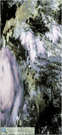

Серег, тайфун Нору не мониторишь там?
sakhalin2004
с апр 2012
г.Оха Сахалинской области
Сообщений: 751
Дата: 05 Авг 2017 23:57:52 · Поправил: sakhalin2004 (06 Авг 2017 00:00:08) #
marquis
Повезло нам - он через Японию в Тихий океан ушел.
Сейчас глянул - это не он. Он пока кошмарит юг Японии
marquis
с окт 2006
Сообщений: 6509
Дата: 06 Авг 2017 00:09:29 #
sakhalin2004
Да, этот на снимке - NALGAE, похоже.
marquis
с окт 2006
Сообщений: 6509
Дата: 06 Авг 2017 00:26:32 #
На AMIGOS "НОРУ" отметился в субботу утром, но пролет М2 над Японией был не самый удачный, тайфун краешком зацепили.
