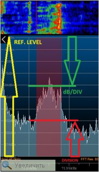

Настройка осциллограмы.
Сразу скажу, что потенциал огромен, но что-то итальяшки не допилили.
Пройдемся по настройкам. Как видите для всех окон есть идентичные настройки по оси Х и Y. С Х всё понятно, а вот "Y Axis", то что нам нужно. Но там очень хитрые параметры:
Принципиально начнем с параметра Ref.Level (dBm). Для этого параметра можно выставить "Auto Ref. Level". Я предпочитаю работать в ручном режиме, позже поймете почему. Итак, находим самый большой сигнал по пику на осциллограмме и смотрим сколько он максимум выскакивает. Отнимаем -5...-10dBm и вписываем в строку.
Дальше попробую объяснить на пальцах. Потому что приведенные цифры в программе не соответствуют реальной жизни.
dB/Div - отображаемый шаг слева от осциллограммы. Эта же цифра участвует в вычислении отображения спада горба сигнала. Чем меньше цифра, тем сильнее, круче и острее горб. Или вершина горба стремится к верхней точке осциллограммы.
Division - это цифра отвечающая за глубину (нижний порог) отображения осциллограммы. Чем больше цифра, тем ниже порог осциллограммы.

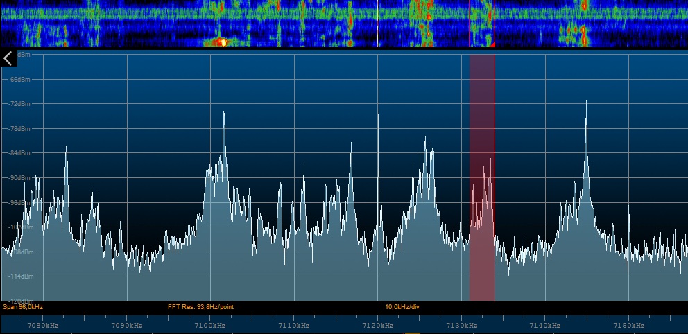

В итоге мы можем получить следующую картину.
В ручном режиме выставляем верхнюю границу пика сигнала, а двумя другим параметрами можно поместить весь горб несущих в отображаемый диапазон осциллограммы.
Казалось бы правильная фишка с большим потенциалом. К примеру, можно выставить режим "Auto.Ref", получаем ориентир по максимальному уровню для любого диапазона.
Теперь осталось выставить усредненное значение по остальным параметрам и получить грамотную картинку для любого диапазона. А нет! Он не видит пики в выбранном диапазоне. Считаю это не доработкой программиста.

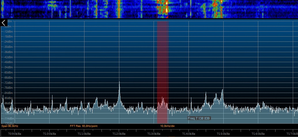

Отображение того же участка, что и выше, только с автоматическим режимом "Auto. Ref"
Это на очень мощном сигнале, но если слабый, то он практически сливается в одну ниточку с картинкой шума.
ПАНОРАМА С АВТОМАТИЧЕСКИМ ОПОРНЫМ УРОВНЕМ
ПАНОРАМА С РУЧНЫМ ОПОРНЫМ УРОВНЕМ

Отображение в с автоматическим режимом Auto. Ref
Мне этот режим не понравился так же из за того, что он сильно поднимает осцилограмму вверх от минимально возможного положения.
Ну любля я когда низ осцилограммы прижимается к низу окна.
michael-pro
Offline1.9
с апр 2012
Сообщений: 305
Дата: 09 Июн 2014 21:14:35 · Поправил: michael-pro (09 Июн 2014 21:34:35) #
...Мне этот режим не понравился так же из за того, что он сильно поднимает осцилограмму вверх от минимально возможного положения
А вы выставьте значение Division на "20" и в режиме Auto.Ref можете вообще не увидеть осциллограмму. Она будет далеко внизу =)
Если судить по логике действия, это делал программист глубоко не вникающий в пользование подобными девайсами.
Концепт вроде правильный, но реализация написания графического интерфейса (обычная лупа) масштабирования по оси-Y оставляет желать лучшего!
