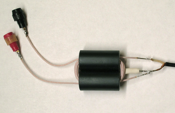

Тут просто люди усилитель обсуждают, где первые каскады включены по схеме с ОБ. А обычное включение с ОБ при небольшом токе даёт Rвх 20...30 Ом или чуть больше. Получается не согласованность с рамкой, при работе в токовом режиме.
Хайо предлагает способ замера Rвх каскада с ОБ на "паровозных" по шумам транзисторах КТ606, хотя это хороший транзистор был раньше для применения в передающей технике. Способ замера простой и наглядный, тут без вопросов. В идеале, такой каскад должен давать Rвх несколько Ом.
Если рамка работает не в токовом режиме, а например с неё снимается максимум напряжения, то усилитель можно применить пассивный:
Это простой повышающий трансформатор конструкции 1428, я применил толстый МГТФ для работы с бытовым приёмником у которого высокое Rвх, т.к. на входе стоит ИП. Речь о Тексане с тройным преобразованием...
Первичная обмотка 2х3...5вит., вторичная 10...15вит. Рамка не экранированная, из обычного тонкого медного провода, скажем так, произвольной конфигурации, типа квадрата со стороной несколько больше 1м.
Раньше, когда помех было меньше, этот вариант удовлетворительно работал.
Т.е. рамка таких габаритов может работать с бытовым приёмником, но поворотную конструкцию таких габаритов делать не интересно было. Просто эксперимент был, не больше...
Диапазон - СВ, нижнее КВ. На 10 МГц при таких данных трансформатора уже небольшой спад.
При длине кабеля меньше 3м вопрос согласования не принципиален.
У пассивного "усилителя" тоже свой плюс - не шумит...

Простой и рабочий вариант рамки. Раньше у меня таких габаритов рамка с симметрирующим трансформатором на кольце работала для 50-омного приёмника.
Про пеленгационную антенну правильно тоже, я правда Радио 1999г. не читал, недавно увидел ту чепуху.
Согласен с полной переделкой того варианта.
А трансформатор на трубках, который делал для Тексана... цель была на СВ и самом нижнем КВ получить хороший уровень сигнала при симметрии. На кольце для высокоомного входа не удалось раньше сделать. На трубках с толстым МГТФ и вторичной обмоткой около 15вит. это получилось.
