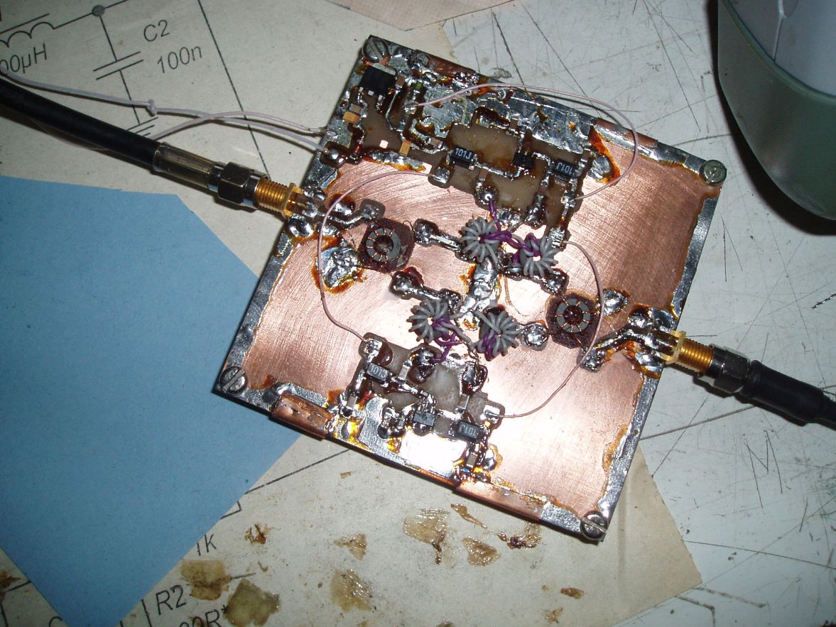

Еще вариант широкополосного усилителя, на этот раз на направленном ответвителе. Исходная идея почерпнута из книги Богдановича "Радиоприемники с широким динамическим диапазоном". Макет был собран на плате с чисто поверхностным монтажом и с земляным нижним медным слоем.
Направленный ответвитель в каждом плече выполняет роль бесшумной цепи ООС. Направленный ответвитель состоит из пары одинаковых магнитонезависимых трансформаторов. Соотношение витков трансформатора (в данном случае 1:5, или в реале 2:10) задает коэффициент связи НО, и, соответственно, коэффициент усиления каскада по напряжению. В данном случае он равен 5 (14dB), но реально получился 12,8dB (1,2dB съедают входной и выходной симметрирующие трансформаторы). АЧХ в диапазоне от 1 до 150MHz абсолютно плоская на уровне 12,8dB и выше 150MHz начинается плавный спад. Все трансформаторы на кольцах М2000НМ1-17 К7х4х2. Т1 и Т6 имеют коэффициент трансформации по сопротивлению 1:4 (каждое плечо нагружено по входу/выходу на 100 Ohm), это полезно для разгрузки коллекторов транзисторов и, соответственно, для расширения ДД. Если поставить симметрирующие трансы 1:1, то наверняка частотный диапазон можно расширить вверх до 500MHz, а на высоких частотах снижаются требования к ДД.
Трансформаторы НО нельзя располагать вплотную, это приводит к возбуду на малом сигнале.
Измеренные интермодуляционные показатели на частотах f1=5MHz f2=8MHz:
IP3=+42dBm
IP2=+72dBm
Пока балансировку плеч по току не делал, но для повышения IP2 есть резервы.
PS. Схема хороша тем, что позволяет использовать серийно выпускаемые НО, например SYDC-20-31, SYDC-20-61, SYD-20-33, TCD-10-1W (Mini-Circuits) вместо мотать эксклюзивные трансформаторы, что немаловажно при серийном производстве усилителей.
Proffessor
Offline3.7
с янв 2012
Николаев
Сообщений: 2067
Дата: 12 Дек 2014 10:43:43 · Поправил: Proffessor (12 Дек 2014 12:21:37) #
Сегодня:
Для балансировки по постоянному току (изменение тока коллектора нижнего плеча) заменил номинал R3 c 33 на 47R, подключил подстроечник RT1. Достигнуто значение IP2=80dBm.
Для дальнейшего повышения IP3 здесь можно применить разгрузку по коллекторам с помощью дополнительных автотрансформаторов 4:1. Тогда цепь коллектора транзистора будет нагружена на 400 Ohm.

Proffessor
Offline3.7
с янв 2012
Николаев
Сообщений: 2067
Дата: 12 Дек 2014 15:01:21 · Поправил: Proffessor (12 Дек 2014 15:04:05) #
ats52
Здесь, если разложить по полочкам, получается комбинация двух ООС: Параллельная по току нагрузки (Т3-Т5) и последовательная по напряжению на нагрузке (Т2-Т4). Первая повышает выходное сопротивление и понижает входное. Вторая ООС наоборот - понижает выходное и повышает выходное. Так как глубина ОС одинакова для обоих петель (трансформаторы одинаковы), их действие взаимно компенсируется, и входное/ выходное сопротивление остается 50 Ohm.
Наличие дополнительного разгрузочного автотрансформатора никак не изменяет коэффициент усиления, это по результатам расчета (симуляции). И еще уровень третьей гармоники опускается с -80 до -99 dBc (частота на входе 8MHz, уровень 0dBm).
Proffessor
Offline3.7
с янв 2012
Николаев
Сообщений: 2067
Дата: 15 Дек 2014 23:24:52 · Поправил: Proffessor (15 Дек 2014 23:25:13) #
После промывки платы усилителя спиртом АЧХ расширилась вверх до 250MHz (по уровню G=10dB). Уверен, что при пониженной нагрузке на плечо 50 или 25 Ohm будет работать до 500MHz.

Дата: 16 Дек 2014 02:22:02 · Поправил: ats52 (16 Дек 2014 02:26:22) #
Proffessor, обычно канифоль на частотах до 500МГц не влияла. Может паразитная емкость монтажа уменьшилась?
Раньше по плоской части Кпер была полоса 150( АЧХ в диапазоне от 1 до 150MHz абсолютно плоская на уровне 12,8dB), по -3дБ (АЧХ расширилась вверх до 250MHz (по уровню G=10dB)) стала 250 - в принципе не так много.

Успешно перемотав трансы, предварительно обернув изолентой и вставив на место получил еще один генератор.
Палец на базе помогает устранить возбуждение, а соответствующий конденсатор - нет.
Емкость пальца примерно 600 пФ.
Подскажите, в чем же тут магия?
ats52
с авг 2005
Питер
Сообщений: 9573
Дата: 17 Фев 2015 00:23:02 #
Signalgast, случайно зашел в ветку. Если блудит, то виноваты, возможно, трансы, кот. должны быть намотаны мало того на трансфлюкторе, но еще и правильно: сначала мотается виток ООС, потом начиная с отвода мотается коллекторная обмотка сразу в оба направления.
Signalgast
с ноя 2014
Сообщений: 11
Дата: 18 Фев 2015 13:27:01 · Поправил: Signalgast (18 Фев 2015 13:27:52) #
Снял изоленту с сердечников и намотал по новой (примерно как на фото). Плечи в раздельном виде гудеть перестали. Ку=12 дБ, полоса по уровню -3 дБ 50 МГц. Осталось на вход и выход симметрирующие трансы примостить (как раз мыслю как это сделать грамотно) и можно измерять OIP2 и OIP3.
