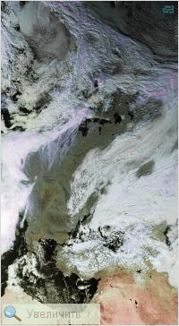

После замены покрытия крыши дома с шифера на металл картинки со спутников стали практически полностью нечитабельны, поэтому на прошлых выходных достал "бетономешалку" с чердака и повесил ее на... туалет )
Высота от земли - 3,5 м. Длина кабеля до приемника в доме - 35 м (RG-213).
Антенну все-таки решил заземлить (здесь мнения радиолюбителей расходятся в необходимости данного маневра). Будем надеяться, что это спасет приемник от статического электричества либо близкого грозового разряда. В общем загнал в землю рядом с туалетом три двухметровых штыря, образующих расвносторонний треугольник. Кроме того, присобачил грозоразрядник. Не знаю, может быть, все эти заморочки и ни к чему, но большую часть времени на даче никого нет и в случае грозы выдернуть антенный кабель будет просто не кому. Так что, на мой взгляд, дополнительные меры предосторожности не помешают.
К сожалению, совсем без проблем в нашей жизни редко, что получается. После постройки заземления в динамике появился фон переменного тока. На картинке это отражается в виде вертикальных полос, особенно хорошо заметных на темных участках снимков. Любопытно, что на картинках, обработанных с помощью WXtoImg, данных помех не заметно, а вот SatSignal их не отфильтрвывает (в какой-то мере спасает включение Options - Input filter - Narrow, но при этом заметно снижается резкость).
С помощью советов форумчан постараюсь преодолеть эту проблему с "наведенкой", но теперь не раньше конца месяца.
Ну а в целом, конечно, несмотря на относительно небольшую высоту установки антенны, ее вынос на улицу позитивно отразился на качестве принимаемого сигнала по сравнению с "чердачным" вариантом.

Вот у меня вопрос:
Прогноз Orbitron'a совпадает с прогнозом WXtoImg и http://www.n2yo.com/passes/?s=33591. Почему же тогда отображение спутников не совпадает с таковым на сайте http://www.n2yo.com? И какой картинке верить?
marquis
с окт 2006
Сообщений: 6509
Дата: 10 Окт 2013 14:29:04 #
lobzik
У меня расхождений в отображении спутников в проге WXtrack и на сайте n2yo.com не наблюдается. Если у Вас есть несовпадения, вероятно, где-то ошибка в установке времени (часового пояса).

Да, в WXtrack как надо показывается - буду ее использовать. А не подскажете, где можно взять такую карту Земли, как у вас на http://www.radioscanner.ru/uploader/2013/wxtrack.jpg?
marquis
с окт 2006
Сообщений: 6509
Дата: 11 Окт 2013 14:15:12 · Поправил: marquis (11 Окт 2013 14:16:00) #
lobzik
В копилку не лезет, залил на файлообменник:
http://rusfolder.net/files/38387285
Киньте этот файлик в папку с программой, не меняя его названия. Старый UserMap.jpg, возможно, надо удалить, чтобы не конфликтовали друг с другом. Точно не помню уже.
На выходных попробую убрать наводку 50 Герц.
