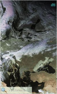

marquis
с окт 2006
Сообщений: 6509
Дата: 02 Ноя 2013 08:39:25 · Поправил: marquis (02 Ноя 2013 08:39:56) #
02.11.2013 05.40мск NOAA-18 Москва
С картой
02.11.2013 08.15мск NOAA-15 Москва
С картой

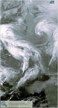

Дата: 05 Ноя 2013 21:38:39 #
Очередной посланец с запада. Кажется, третий за последние несколько дней.
05.11.2013 12.49мск NOAA-19 Москва
С картой
05.11.2013 14.29мск NOAA-19 Москва
С картой
05.11.2013 16.11мск NOAA-19 Москва
С картой
05.11.2013 18.30мск NOAA-15 Москва

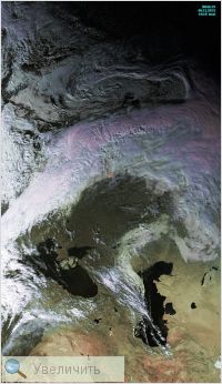

Дата: 06 Ноя 2013 23:06:18 #
Invisible
Усилители в сети можно подыскать. Вот, например, заточенный специально на 137 МГц:
http://www.ssb.de/product_info.php?language=en&info=p1121_LNA-137-A---Mast-Vorverstaerker-136---138-MHz.html
Наверняка есть и более широкополосные и бюджетные усилители, но, на мой взгляд, в Вашем случае они не панацея. Вместе с уровнем сигнала поднимутся и шумы.
Прием спутников внутри квартиры, даже если антенна установлена на подоконнике, вообще само по себе дело неблагодарное и малоэффективное, а у Вас еще и балкон сверху, да и окна, как я понял, выходят в "колодец" из соседних домов.
На Вашем месте я попробовал бы начать все же не с усилителя, а с антенны. В свое время тоже пробовал принимать на турникетную антенну, установленную за окном на карнизе, но результат был неважный. Турникетная, квадрифилярная, да и любая другая всенаправленная антенна любит простор, ей самое место на крыше.
Попробуйте сделать направленную антенну, хотя бы двухэлементную и прикрепить ее за окном (на раме или как там условия позволяют).
У меня до сих пор в городе висит на балконе такая трехэлементка http://www.dxzone.com/cgi-bin/dir/jump2.cgi?ID=17115 , пересчитанная на 137 МГц.
В этом посте фотка антенны и принятые на нее снимки: Cвежий метеоснимок NOAA, 2013 год - Страница 4
По крайней мере, это все из личного опыта. Если у кого-то есть еще варианты, мне тоже будет интересно послушать.
По поводу второго и третьего вопроса проблемы, скорее всего, легко решаемы (в отношении софта). Только у меня Ваши ссылки с картинками не открываются. Попробуйте сюда на форум в копилку их залить. Разберемся.
Опыта приема HRPT, к сожалению, пока нет. Может, позднее )
06.11.2013 12.38мск NOAA-19 Москва
С картой
06.11.2013 14.18мск NOAA-19 Москва
С картой
06.11.2013 16.00мск NOAA-19 Москва
С картой
06.11.2013 16.29мск NOAA-18 Москва
С картой
