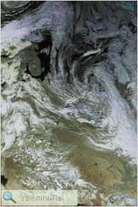

С юго-запада циклончик подтягивается. На выходных он, видимо, подпортит погоду в Центральной России.
12.09.2013
12.09.2013 14.11мск NOAA-19 Москва
С картой
12.09.2013 17.11мск NOAA-15 Москва
С картой
12.09.2013 18.52мск NOAA-15 Москва
С картой

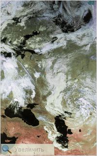

13.09.2013
13.09.2013 12.20мск NOAA-19 Москва
С картой
13.09.2013 14.00мск NOAA-19 Москва
С картой
Вот такая фигня получалась из-за очередного временного отключения электричества, аккурат во время нахождения спутника в зените. Приемник вырубился, ноут продолжал запись, работая от встроенного аккумулятора.

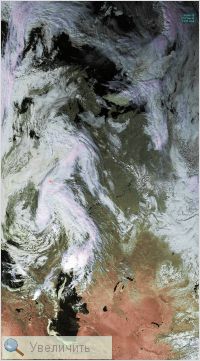

14.09.2013
14.09.2013 13.49мск NOAA-19 Москва
С картой
14.09.2013 18.02мск NOAA-15 Москва
С картой
